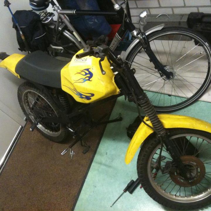

Zo heb me eigen maar weer eens een tomos kado gedaan een mooie ntx morgen halen

Het blok heb ik al anderhalf jaar liggen ofzo maar ben dus al zo lang op zoek naar een frame zoals dit dusja morgen ophalen

om jaloers op te worden of niet ? ja zit duidelijk nog wel wat werk aan maar heb de tijd

Die remmen is waarschijnlijk gewoon weer gebruiken, roest rem je er heel snel af. Wel heel rustig rijden dan want hij zal in het begin dus beroerd remmen!

klopt :P die roest kun je er wel weer af remmen :P desnoods eff met een slijptol en zoon lamellen schijf eff beetje schoonmaken :O

Dan zou ik eerder hetzelfde doen als bij een kop afvlakken ipv met een slijptol.
( op vlakke tafel met een vast getaped vel schuurpapier )
Remschijven roesten al gauw wanneer de voertuig lang stilstaat,
na een dagje of twee rijden en veel remmen , zijn ze vaak alweer schoon .
Niks om je eigen druk over te maken dus.

ik maak me er ook geen druk om dacht zelf ook al aan het vlak schuren gewoon
