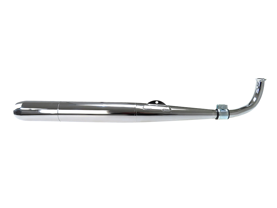

Nieuwe uitlaat gemonteerd.
28mm dikke sigaar met losse bocht.
https://www.tomoshop.nl/image/cache/dat ... 00x675.jpg
Nog geen testrit kunnen maken ivm slechte weer.
