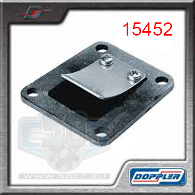

Ik heb vandaag een 65cc airsal gekocht voor 35euro maar :D
maar mijn probleem is, als ik mijn membraam van mijn 50cc cilinder in mijn 65cc airsal zet past hij niet.
Waaant het is een membraam met een lang ijzeren stuk eraan die in de cilinder komt.
Kan ik dit voor de helft eraf zagen zodat hij past?
Kijk:
http://img215.imageshack.us/i/tomosmembraam003.jpg/
http://img716.imageshack.us/i/tomosmembraam002.jpg/
http://img522.imageshack.us/i/tomosmembraam001.jpg/
Dat is het membraam.
Wat ik dus wou doen is de helft ervan afzagen zodat hij eruit ziet als deze:
http://www.50cc.eu/plaatjes-onderd/15452.jpg
Mvg
Weer terug van weg geweest
Berichtdoor Timo » 11 feb 2010 20:30
Je kunt beter een passend membraam kopen. Ik denk dat zelf je membraam aanpassen niet een al te beste oplossing is. Tenzij je zelf zeker weet dat je het goed doet.

Berichtdoor Tomoshoofd » 12 feb 2010 09:06
heb hem afgezaagt,hij past al , ik hoop dat het nu goed is.
