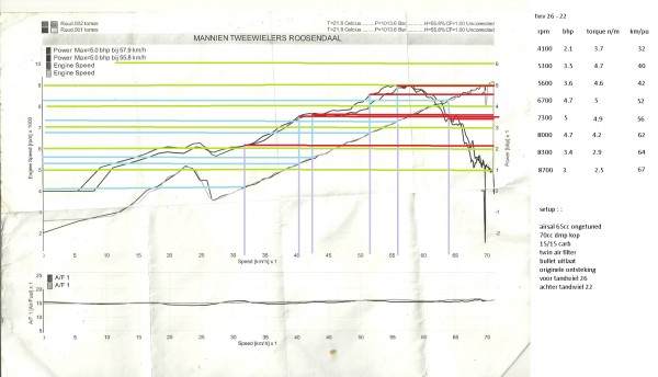

Lo and behold.
Misschien moet je dat progje is gaan gebruiken Ivo ;)
Dit zegt ie bij 8500 toeren, ga je hoger is groter zelfs aanbevolen.
Blijf je wel zitten met het afstel verhaal.

Berichtdoor ief » 22 mei 2017 10:09
Als je 70 rijd zal je rond de 9000 zitten denk.
Berichtdoor ivowieman » 22 mei 2017 10:56
aha, ingewikkeld schemaatje ief :wink:
gokte ik het toch ongeveer goed
Berichtdoor ief » 22 mei 2017 11:23
Valt wel mee, je moet die gekleurde lijntjes ff weg denken :)
Onderste lijn die schuin naar boven gaat zijn de toeren en correspondeerd met de cijfertjes links. Bovenste lijn is het vermogen welke correspondeerd met cijfertjes rechts en onder staat de snelheid.

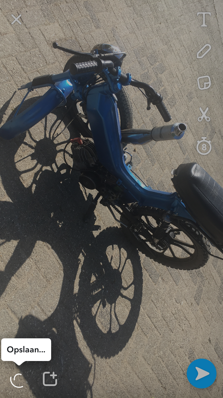

Berichtdoor ivowieman » 26 mei 2017 11:24
zwaar klote, vork krom, tankdop kapot, uitlaat dubbelgeknakt en lak beschadigd. oja en niet zulke blije ouders :lol:
vorkpoten zijn recht, maar toch is de vork scheef...
weten jullie wat voor voorvork het is? denk dat ik even nieuwe kroonplaten haal en spuit en dan monteer, of moet je dan ook die buis die door het frame gaat vervangen? zat misschien ook te denken aan een mt vork pfzo die wat hoger zijn...

Berichtdoor ivowieman » 26 mei 2017 12:27
kwam niet door mij ofzo, voorwiel vloog er uit tijdens t rijden....
zelf gat in elleboog en flinke schaafwond bij heup daar voor de rest valt t mee.
wat zou jij met de vork doen?
haha leeftijd van mij of van de tomos?
Berichtdoor kinderbrueno » 26 mei 2017 13:03
Zijn poten van een maxi gok ik.
