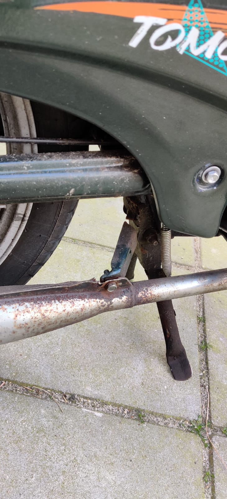

Uitlaat kun je niet aan een tiewrap hangen.
Als de uitlaat nu bij de steun iets verkeert hangt lekt je uitlaatpakking al, flens van de bocht moet vlak tegen de cilinder blijven....ook zonder de 2 moeren die de bocht-flens tegen de cilinder houden
Uitlaat mag bij de steun niet kunnen bewegen anders breken de tapeindjes in de cilinder af....dus een nieuwe steun eraan lassen en zorgen dat de uitlaat NIET onder spanning komt te staan.

Dan moet toch ergens de uitlaat niet helemaal dicht zijn, moet je kunnen voelen met je hand er langs.
Je schrijft dat de uitlaatsteun onlangs is afgebroken, dan hangtie alleen nog aan de cilinder, grote kans dat daar nu de lekkage zit.
Beide heren bedankt, oke ik zal het even gewoon naar de garage laten gaan dan aangezien ik zelf +2 linkerhanden heb en geen las apparaat in de buurt heb.
Is lassen de enige oplossing?
Even afbeelding ter illustratie, nu tijdelijk hangt hij dus recht d.m.v. tyrep.
Hoelang kan je met zoiets rondrijden? wat zijn mogelijke oplossingsen buiten lassen indien deze er zijn?
