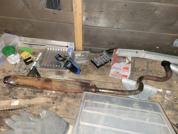

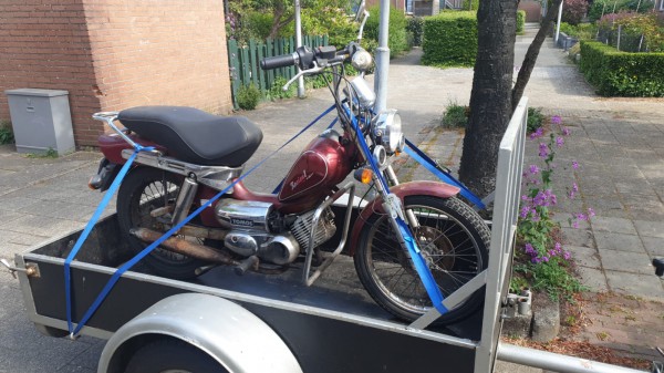

Hallo leuke mensen,
Na meerdere uren zoeken heb ik nog niet gevonden wat ik zocht. Dit kan ook komen doordat ik er geen verstand van heb.
Ik heb al jaren een revival in mijn bezit, op dit moment ben ik bezig om deze helemaal op te knappen. Voor de duidelijkheid de volgende info:
Tomos Revival TS
Uit 2005
A55 blok (als het goed is)
(Foto als bijlage)
Ik ben op zoek naar een nieuwe uitlaat. De oude die er onder zat ik volgens bekende waarschijnlijk een 25km/h uitlaat, terwijl ik een geel kenteken brommer heb. Ik weet dat dit geen originele uitlaat was omdat er daarvan binnen 1,5 jaar 2 volledig verstopt waren. De oplossing van de garage toen was een ander merk/imitatie. Met als gevolg dat ik nu niet meer weet welke uitlaat ik moet hebben.
De bijlage is de uitlaat die er nu onder zat. Maar wat dus een imitatie merk is en waarschijnlijk een 25km/h.
Wie kan mij uit de brand helpen?
Groetjes Nienke

Re: Beginners: Kleine vragen topic #2
Geplaatst: 01 jun 2022 13:12
door Richfart
Oorspronkelijk hoort er onder deze revival een uitlaat met katalysator (zwart met een zilveren hitteschild). Nieuw zijn ze niet meer verkrijgbaar. 2e hands zijn ze soms nog wel beschikbaar(
https://www.marktplaats.nl/v/fietsen-en ... onderdelen). Mocht je een niet originele nieuwe uitlaat zoeken die goed past dan zou deze ook goed kunnen
https://www.tomos-parts.nl/uitlaat-tomo ... -of-chroom.
