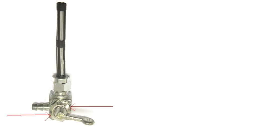

ff een vraagje
ik heb nu een nieuwe benzine kraan maar als die dicht staat lekt hij niet en als die open is lekt hij wel hoe kan dit heb hem op zijn strakste vast gedraaid zonder dol te draaien

door shadowranger
Lekt ie niet langs de hevel? Die kan je ook even checken.. Zit de slang er goed op?

door boy-1993
het heveltje wat je om moet draaien daar komt het langs die soort moer heb er nu vloeibare pakking erop gedaan om te kijken of dit helpt

door shadowranger
Even de benzine opvangen in een jerrycan oid, de kraan eraf halen en de moer bij de hevel losmaken. Kan best zijn dat de pakking daar kapot is (rubberen ringetje). Overigens met vloeibare pakking moet je rekening houden met een droogtijd van 24 uur, en mogen de af te sluiten delen niet bewegen tov elkaar. In het geval van de kraantje en heveltje gaat dat dus niet lukken.

door boy-1993
daar zit de lek bij de pijlen ergens en hij is nog 100% goed want hij was nieuw en niet gescheurt ofzo gewoon goed gemonteerd dus snap er niks van

door michabooij
dan heb je of de verkeerde, of je slangetje is niet juiste formaat

door shadowranger
Hoe draai je die kranen erop dan? Als je de moer waarmee deze aan het frame wordt vastgezet zover mogelijk (zonder dat ie los komt) van de kraan afdraait en daarna deze op het frame samen met de moer in 1 keer erop (linkse en rechtse draad in 1). Wel tegenhouden met een passende steeksleutel op het vierkante deel (niet aan de hevel zelf).
Ik heb dit soort kraantjes vaker gedaan, maar nog nooit lekkage gehad daar waar jij het aanwijst.
