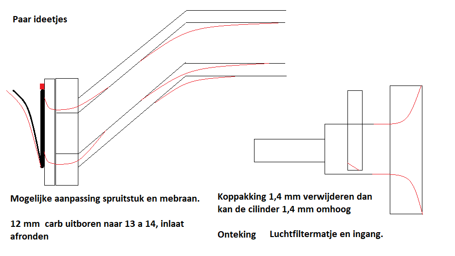

Poging om zichtbaar te maken met waar je een beetje kunt pielen en dingen beter te maken zodat je, wat je onderin verliest door hem op te voeren voor meer snelheid, onderin weer terugpakt en algehele verbetering.
Misschien inspireerd het, hoop dat het een beetje duidelijk is, best lastig te painten. Rood zijn de aanpassingen.

Het luchtfilter is hetzelfde als een A35 standaard tomos.
De A55 versie heeft een ander blokvormig luchtfilterhuis uit 2 delen, en die past niet op
SHA carburateur ivm kleinere diameter vh aansluitrubber.
Ik heb diverse luchtfilter opstellingen geprobeerd, met en zonder schuim,zonder luchtfilter en met powerfilter,en dan verzuipt ie in de lucht.
Sproeier 60 met veel meer lucht,is het hoogst haalbare waar die nog redelijk op rijd.
Sproeier is nu trouwens 56 origineel dell.
Ik heb geen zin om de cilinder er alsmaar af te halen ivm voetpakking experimenten, omdat de zuiger en zuigerveren monteren een klere karwei is bij de airsal.
Over het achter tandwiel : misschien moet ik de 31 terug plaatsen voor wat meer trek kracht.!?

Ja, dat luchtfilter bedoelde ik, is van a55 idd.
Ehm, tja.
Ik vind dit tandwiel al groot :)
Ik had ook wat andere volgorde van werken (na wat probeersels). Eerst alles uitdenken zoals je denkt dat optimaal zou moeten zijn, blok er onderuit en dan zo opbouwen en vervolgens afstellen met sproeier, luchtfilter, ontsteking en uitlaat.
In de pack'r zit uit m' n hoofd een 61 sproeier in (te grote) 15mm carb met aangepast origineel luchtfilter, dunner half matje, 18 of 20 mm (weet niet meer) ingang en aangepast binnenwerk.
Anyway, ik weet het ook niet, gewoon door prutsen :)

Zou ik em moeten opzoeken maar denk dat het je niet veel helpt (en mogelijk bak werk want neem aan dat het dan ook allemaal niet past en zo), kan allemaal prima met het filter wat jij hebt.
Ergens in mijn topic staat een foto van een aangepaste plastic wasmiddel fles, al het volume wat je wilt en met kleine aanpassing ook wel (deels) achter de kappen te krijgen :)
