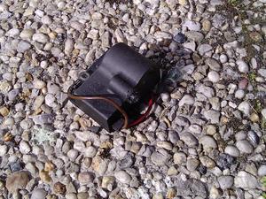

Berichtdoor sed489 » 01 jun 2010 16:00
Hoi, ik heb een probleem met mijn tomos. De kabel die van de bobine naar de bougie loopt is stuk. Het vervelende is dat de kabel niet ergens gebroken is of iets dergelijks maar hij is echt vanaf het eerste stukje wat uit de bobine komt losgeraakt. Mijn vraag is nu of het mogelijk is de bobine op een een of andere manier open te maken of wellicht dat iemand nog een andere suggestie heeft. Ik ben namelijk bang dat een nieuwe bobine niet heel erg goedkoop zal zijn.
Hieronder nog een plaatje waar hij stuk is. Plaatje is klikbaar.

Berichtdoor sed489 » 02 jun 2010 12:17
AfbeeldingAfbeelding
Hier twee klikbare plaatjes van de bobine. Zoals je ziet is er niet meer zoveel van de kabel over. Ik wist niet dat je moest draaien, Wellicht dat als ik het plastic wat om het laatste stukje draad heenzit met een tangetje los weet te halen dat ik dan de draad eruit kan draaien en een nieuwe bougiekabel erin kan stoppen.
Berichten: 9694
Berichtdoor shadowranger » 02 jun 2010 17:02
Zo vast zit het niet. Als je een punttangetje neemt dan draai je de bougiekabel er zo uit.
