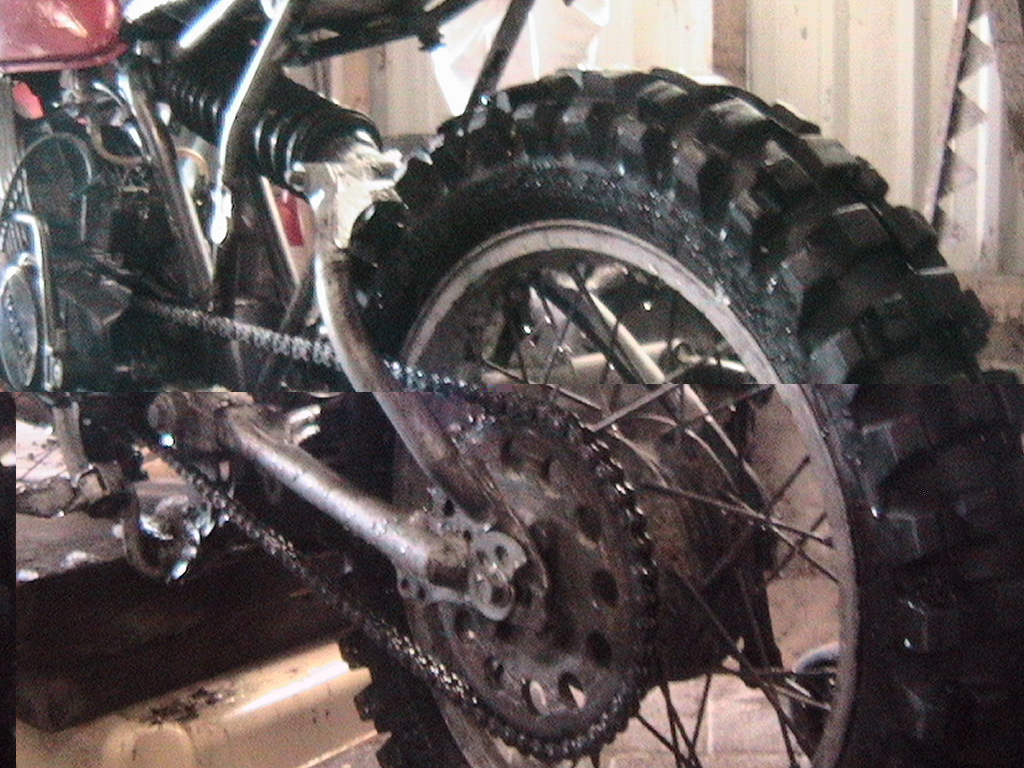

Het blok zat in de originaile ophanging van de YZ maar . Dat had weer gevolgen op de lijn van het voortandwiel en het achtertandwiel . Ze zaten niet mooi in de lijn en zoo liep het ketting er snel af .

de blok ophanging zit eronder en , het blok past er precies in . alleen de uitlaat is van een dunne buis dus die dempte de brommer teveel af en heeft hij niet zijn totale trekkracht . ook zit er een 45 ATW op terwijl bij tomos het grootste een 33 is dus eigenlijk zou hij heel snel weg moeten maar hij trekt niet zooo hard .

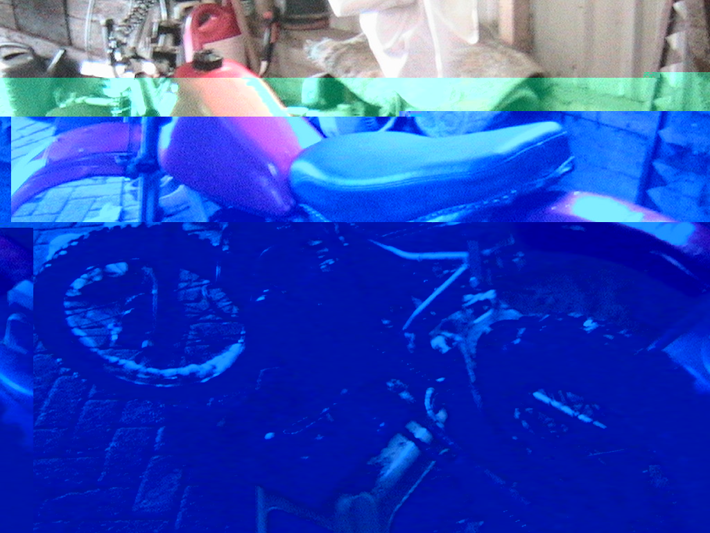

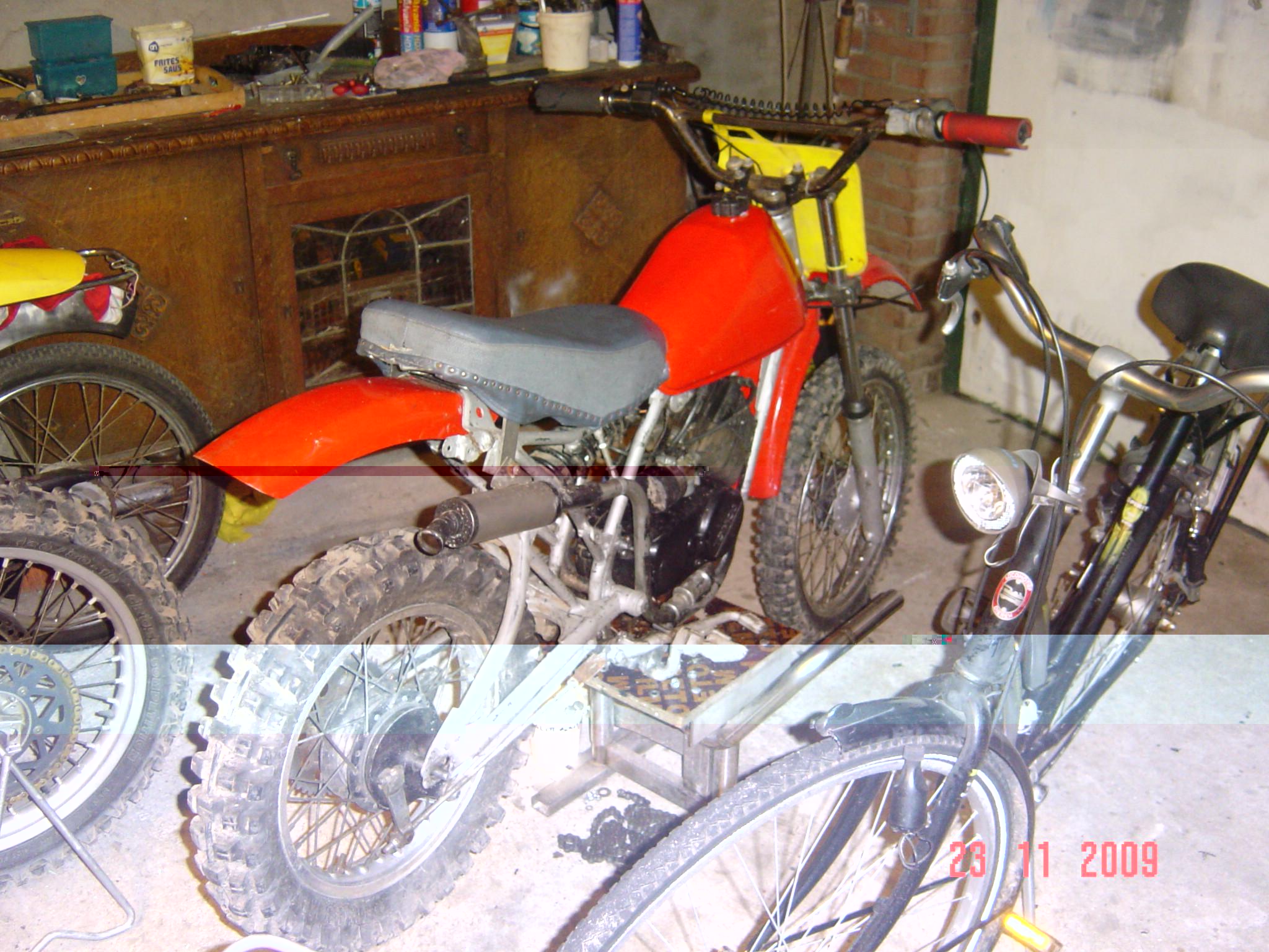

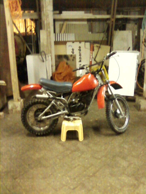

Hier een paar foto's hoe hij er nu bij staat .
