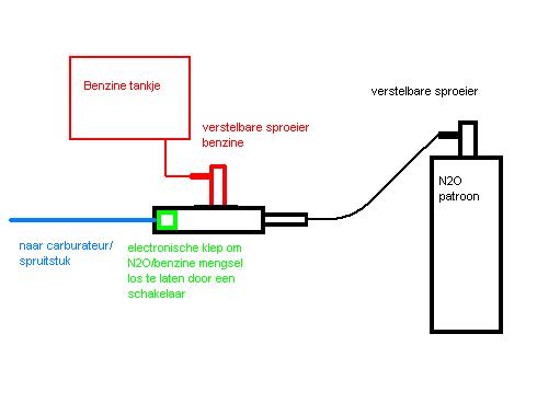

Ik ga ook een test opstelling maken. (gewoon voor de lol). Ik heb een 35ml flesje voor de benzine, en dan haal ik goedkoop een slagroom spuit o.i.d. om daar het gaspatroon in te doen en de druk uit te halen.
Zoiets lijkt me dan mooi om te maken:

waar wil je die elec klep vandaan halen :?:
Re: NOS of lachgas
Geplaatst: 10 mei 2011 02:31
door brombertje
Ik zoek er wel 1. :P Er zijn wel microkleppen te koop voor gassen/benzines.
Zoiets: http://www.modelaircraftcompany.com/tur ... d_907.html

voor zo klep heb je wel een accu nodig (ik heb niet eens licht)ik hou het toch bij me sproeier syteem.moet gewaan werken.
Re: NOS of lachgas
Geplaatst: 10 mei 2011 10:23
door brombertje
Als je motor draait heb je altijd spanning, en met 5 volt schakeling werkt het prima. :P Ik heb electronica achtergrond dus ik werk graag met spanning. :mrgreen:
