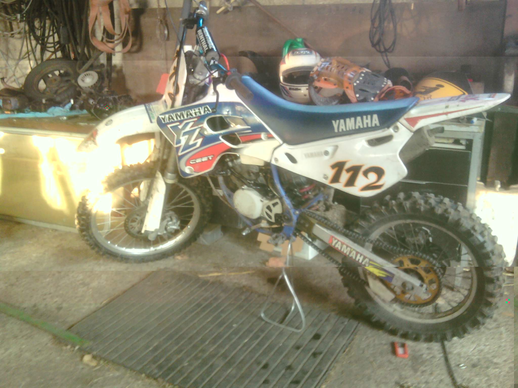

Grrr, witte olie in mn carter. je weet wat dat betekend. Water in je olie :( :( .
Dusss, ff uitgevogeld wat het zou kunnen zijn. gelukkig valt de schade mee. alleen moet er een nieuwe keerring bij de waterpomp en een nieuwe pakking en klaar is kees :')

Onderdelen zijn er!
Vanmiddag meteen in elkaar gezet en hij rijdt weer :mrgreen:

Jahoowr het stuur is weer recht :mrgreen: ben naar een mechanisatie bedrijf naast ons gegaan en gevraagt of die even onder de pers kon. tuurlijk zijden ze, ze hebben me even geholpen en nu is tie weer recht. verder was ik al aan het zoeken voor zon zijstandaard ding voor de yamaha,, maar die waren echt gewoon peperduur!(70 tot 100 euries). ik dacht van lik mn reet maar dus toen heb ik geprobeerd zelf een standaard te maken o|O . EN DAT IS GELUKT :mrgreen: :mrgreen:
Ik heb hem zelf gelast :roll:
Geschuurd en al
