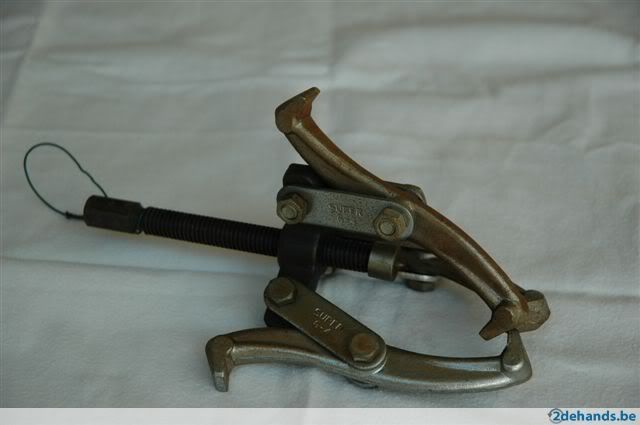

hoe ziet hij eruit
waar is die te verkrijgen
freak
Berichten: 753
Lid geworden op: 06 dec 2005 08:00
Berichtdoor freak » 17 jan 2006 16:48
beetje moeilijk uit te leggen.
je hebt ze in verschillende vormen,met twee haken en 3 haken.
en zelfs zonder haken.
maar in jou geval zou een met 3 haken het beste zijn.
er zitten drie haken aan die zijn verbonden met een bout,de haken zet je achter het geen wat vast zit,en de bout op de as.
dan draai je de bout aan en alles komt op spanning te staan.
naar mate je de bout vaster aan draaid trekt ie het geen waar ie aan vast zit los.
deze kun je bij de meeste bouwmarkten wel kopen denk ik.

Tossie
Pro Forummer
Berichten: 1938
Lid geworden op: 21 mei 2005 15:43
Locatie: Amersfoort
Berichtdoor Tossie » 17 jan 2006 17:51
Alstublieft, een poulietrekker.
Zoals je ziet 3 haken, deze klem je om het vliegwiel heen en door dan aan de centrale bout te draaien komt er spanning op te staan.
