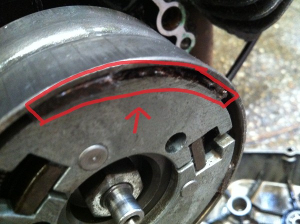

Mijn VTW-keerring was lek dus die heb ik even vervangen, maar nu ik toch bezig was met de brommer wou ik even de andere kant van het blok ook onderzoeken, en dat zag er niet zo heel best uit naar mijn idee.
Nu denk ik dat mijn vraagtekenveertje versnippert is in mijn blok omdat er verschillende stukjes ijzer inlagen, en ik geen veertje terug kon vinden op mijn blok.
Verder vond ik mijn koppeling er ook niet zo goed uitzien, omdat er een soort rubber ( waarvan ik denk dat het de segmentjes zijn) er tussenuit komen.. moet ik een nieuwe koppeling aanschaffen? en is een nieuw vraagtekenveertje noodzakelijk, want ik heb gehoord dat die dingen er vaak uitschieten en je ze netzogoed niet kunt monteren?

Gewoon een nieuw vraagtekenveertje monteren. Verder moet je de kopppelingssigmenten opnieuw bekleden of gewoon nieuwe sigmenten kopen. @TiesKattepies Jij moet je brommer gewoon naar de brommerboer brengen. Als je nu nog niet weet hoe je de keerring moet vervangen dan is het veel verstandiger om het te laten doen.

Vwb de koppeling, ik zou daar nog even geen andere segmenten voor kopen. Dat er aan de zijkant wat stukjes ontbreken hoeft niet te betekenen dat de rest er ook zo uitziet. Het raakvlak ik bijna een cm breedt. Maar dat kun je snel genoeg beoordelen als je de koppeling losneemt om het vraagtekenveertje te vervangen.

Koppeling ook even onderzocht, waarna ik toch besloten heb om een nieuwe te kopen, goed prijsje gevonden op MP voor een goede koppeling.
De reden waarom ik toch even een andere koppeling neem is dat de segmenten niet alleen naar buiten kwamen, maar deze brokkelden ook af en waren een soort van ingeweekt, door de olie misschien?

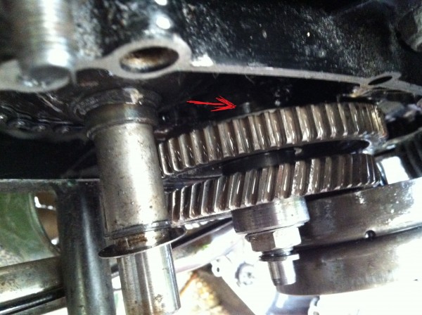

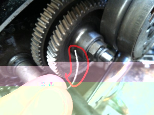

Nog 1 klein dingetje:
Op de tweede foto zie je naast het rode pijltje de vertanding, nu zit erop het grote tandwiel tamelijk veel speling en kan ik deze zo een paar mm naar links en rechts bewegen, is dit normaal of moet hier toch even naar gekeken worden?
Bedankt voor de hulp
Berichtdoor shadowranger » 02 jun 2012 02:23
Speling is normaal. Dat kan met de tijd wel meer worden, maar ik heb daar nooit klachten over gehoord. Dit heeft ermee te maken dat dit tandwiel, zodra de 2e versnelling wordt ingeschakeld, vrijloopt over de as. Dit proces wordt versnelt door te weinig ATF in de bak en/ of opvoeren. Daar kun je niets aan doen. Hooguit een additief toevoegen waardoor de smering verbeterd wordt, al heb ik mijn twijfels daarbij. Goede, verse ATF doet namelijk hetzelfde.
Segmenten horen in de olie te zijn, anders verbranden ze. Dat ze afbrokkelen hoeft niet persé voor prestatievermindering te zorgen. Er blijft genoeg voeringmateriaal over. Let er wel op dat voor je de nieuwe segmenten gaat monteren je deze tenminste 24-uur in de ATF hebt gelegd om wat op te nemen anders ben je deze set ook zo kwijt.
