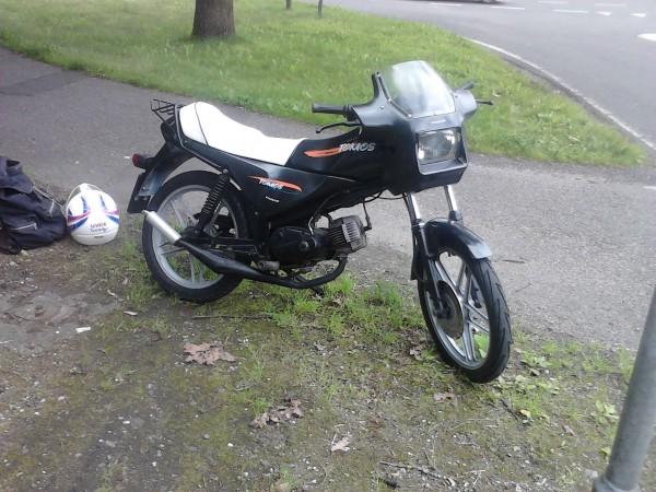

hallo mensen.
mischien heb je hem al gezien bij (je nieuwe aanwint topic)
maar ik heb een probleen
ik heb de onsteking afgesteld+de afstand van de punten
ik heb de carb schoongemaakt en geeft weer benzine
ik heb de benzine ververst
toen ik hem ophaalde had hij 2jaar stilgestaan maar liep nog redelijk, niet harder dan 40 maar liep wel
de benzine die er nog in zat was wel veel te vet omdat de vorrige eigenaar er veel te veel olie had bij gedaan
2straten verder viel hij uit en hij wou ook helemaal niet meer aan :x
nog geen plofje of wat
over 2weken wil ik ermee naar sint jansklooster (iets meer dan 100km van hier) maar dan moet hij het wel doen.
+de verlichting werk niet maar het blauwe lanpje van het grootlicht brand om een of andere rede altijd en ik heb geen idee hoe het zit met de aansluitingen van zo.n at-50
kan iemand mij hiermee helpen? iedere tip word gewaardeerd
m.v.g jeffjamm94
