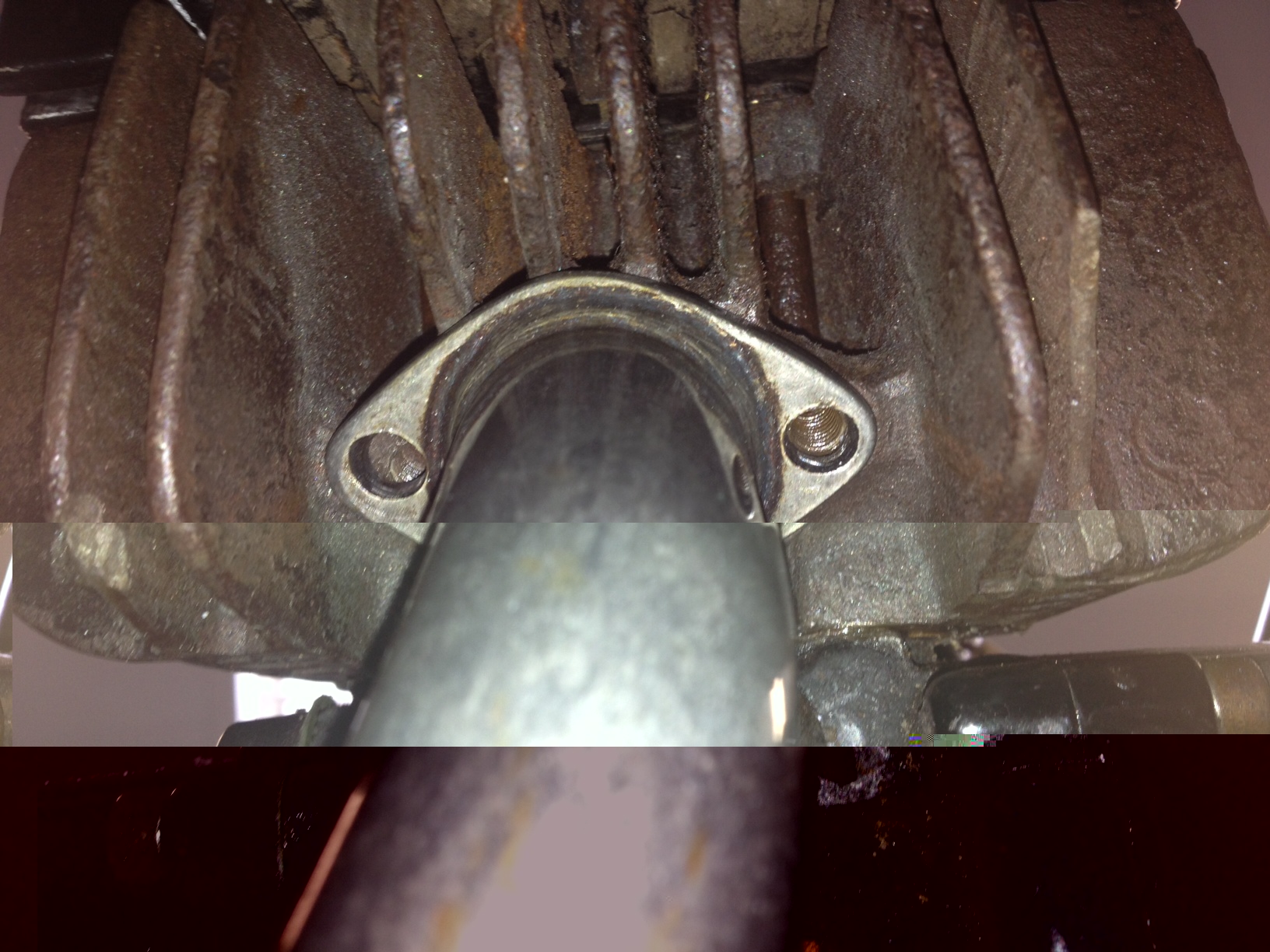

Hoi beste tomosgangers,
Onlangs tomosje uit elkaar gehaald voor het e.e.a. toen ander cilindertje gekocht en een nieuw bullet uitlaatje.
Nu kom ik er echter achter dat de uitlaat niet past, hebben meerdere mensen dit probleem gehad?
heb de ophanging van de uitlaat"losjes" vast gemaakt aan de tomos ophanging. Toen geprobeerd om de uitlaat goed op de cilinder te laten passen maar ik krijg dit voor geen mogelijkheid voor elkaar. Het scheelt zeker een half schroefgat en om de bestaande gaten van de uitlaat nou op te boren zie ik ook niet zo zitten want de flens is al niet zo groot.

Steek eens een schroevendraaier door de uitlaat ophanging en probeer het dan nog eens, probleem ook wel eens gehad wanneer ik een bout los door de uitlaat ophanging had, maar met een schroevendraaier had ik meer speling en kreeg ik hem wel goed.

Net geprobeerd, past al iets beter lijkt wel maar nog steeds krijg ik er geen boutje in.

Ja het is even aanklooien. Bij mij moet er ook een afstandbus tussen de uitlaat en de ophanging, zonder die mast hij ook niet op mijn cilinder. Misschien is dat bij jou ook wel nodig.

Nee een Technigas next maar ik had wel hetzelfde probleem als jou.

Heb het nog een keer geprobeerd maar hij past echt niet, iemand vaker dit probleem gehad?

zelfde als homoetje met de next ook met afstands bus maar jij hebt wss euro 2 ophanging, dus ik raad je aan hem eerst op de cilinder te doen en dan hem vast houden anders kunnen de uitlaat bouten krom trekken en dan kijken hoe die zit.
http://www.josdijkman.nl/shop/index.php ... uctId=8285
voor euro 2 zijn aparte plaatjes te koop.

heb dat ook eensgehad met een homoet uitlaat, heb toen beide flensgaten groter geboord en het zaakje paste meteen

Gaten aan de cilinderkant op de flens iets meer uitruimen naar de pijp toe (ovaler maken). Blijkbaar neemt men het niet zo nauw met de passing.

Heb het nog is geprobeerd maar de uitlaat past wel als de cilinder gewoon los is. Heb nu de cilinder en uitlaat zowat er tegelijk opgezet en nu past hij wel na een paar keer goed aandraaien.

ja maar past de uitlaat dan ook gelijk op je uitlaatsteun?

Bij tomos altijd eerst de uitlaat bij de uitlaatpoort vaszetten en vervolgens de uitlaatsteun op de goede plek meppen.
