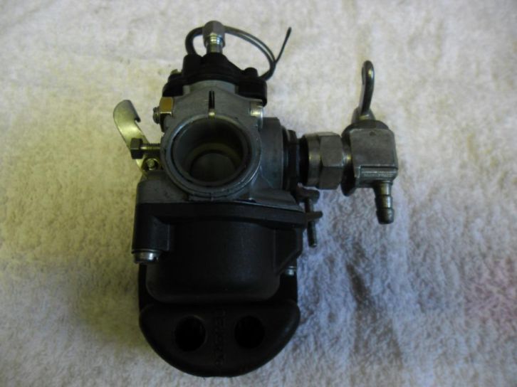

wie weet het verschil tussen een dellorto sha14/12P en een dellorto sha14/12B

Enige verschillen zouden kunnen zijn:
- construktie van de chokehendel en hoe lang deze is. Er schijnen 3 typen te zijn. (zie onderstaande exploded view). C-type = kabel bediend, L= Lever (hendel).
- Stationairschroef en bediening choke links ipv rechts gemonteerd.
- Wel of geen aparte olie-aansluiting (=M-type)

view wordt niet geopend maar heb ff paar fotos twijfel of ik er wat aan heb

Ik zie dat deze foto's ook al op Marktplaats te vinden zijn.
Maar terugkomend op je vraag, dit lijkt me geen originele Tomos carburateur. Gezien de constructie van het luchtfilter/ ruisbox is deze naar mijn idee afkomstig van een aggregaat of opvoerpomp op 2-takt. Ik kan hierover niets terugvinden in de documentatie van Dellorto en mogelijk is dit type speciaal voor een bepaalde machine of doel geconstrueerd. Ik zie verder geen uiterlijke verschillen met de "standaard" gemonteerde versie van Tomos, behalve die montage van de benzinekraan wat ik niet eerder heb gezien.
Wat is je bedoeling met deze carburateur?

ter vervanging van me oude carb, maar heb inmiddels een andere gevonden
