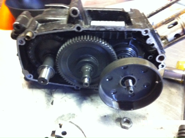

Helaas zijn de vooraf foto's dat hij in elkaar stond kwijt maar heb nog wel de uit elkaar foto's.

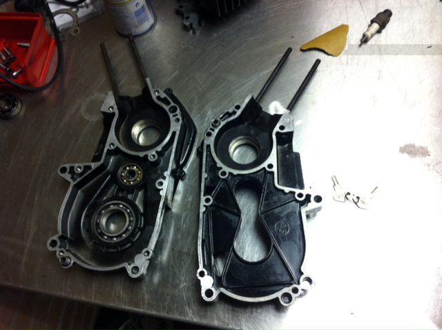

Eerst de Tomos uit elkaar gehaald en daarna aan het blokje begonnen.
Tussen de cilinder en de kop zat niet eens een pakking maar hij liep wel, rijden niet overigens.

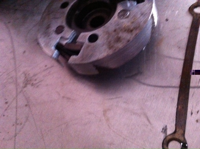

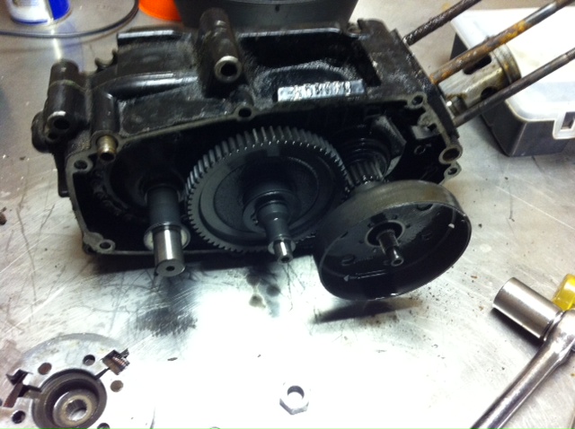

Daarna de rest van het blokje uit elkaar gehaald, die was ontzettend smerig en de ATF was zwart met ijzervijlsel niet zo gek als je de koppeling bekeek :roll:

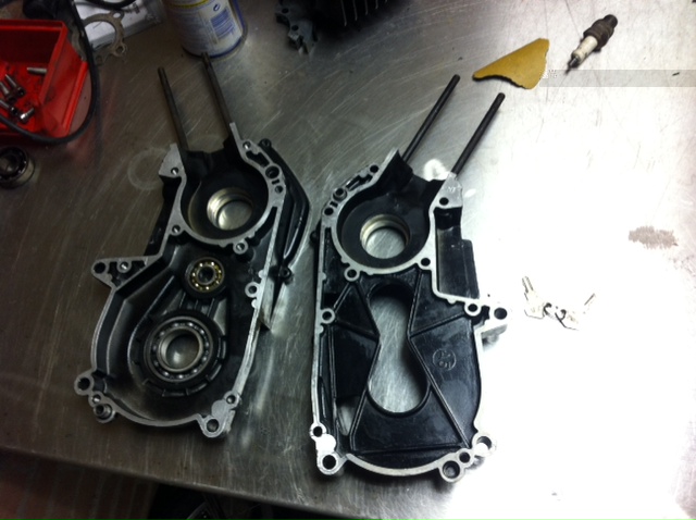

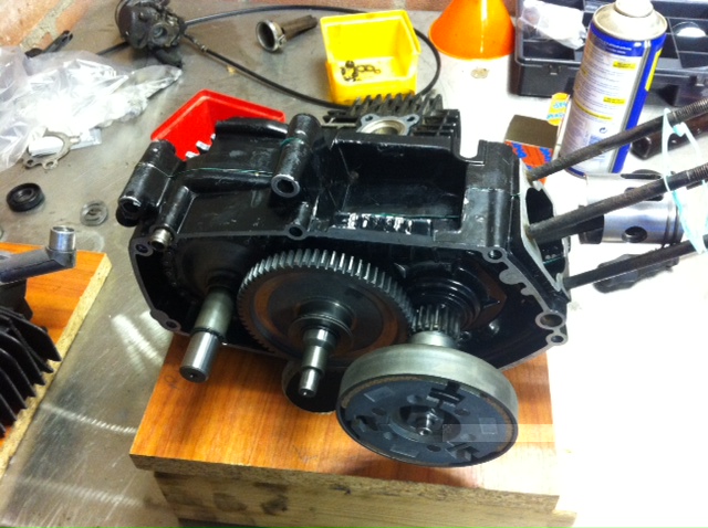

Alles schoon gemaakt en weer in elkaar gaan zetten.
Alle lagers en keerringen vervangen, nieuw koppelingssegmentjes, nieuwe zuiger, tandwiel en alle pakkingen natuurlijk.

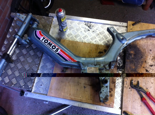

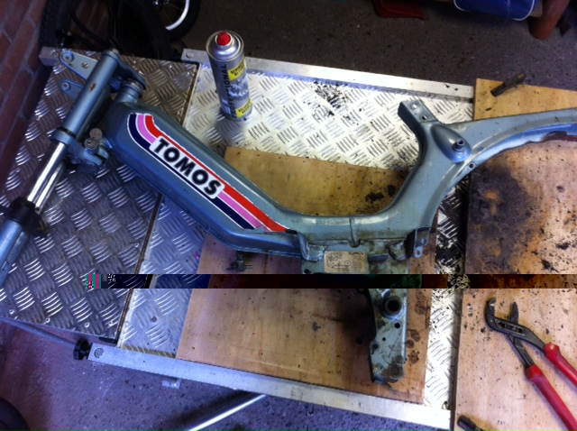

Dan nu het frame onder handen alles kaal maken.
Alles in de primer
Dan de kleur en blanke lak erop.

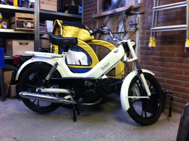

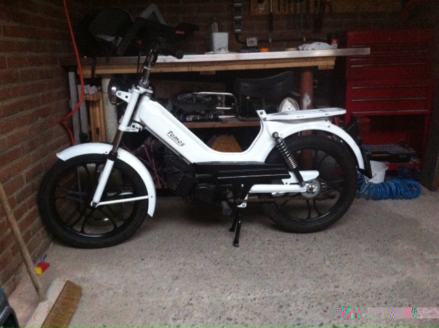

En klaar.
Best puik ding dacht ik zo. Rijd als een tierelier.
