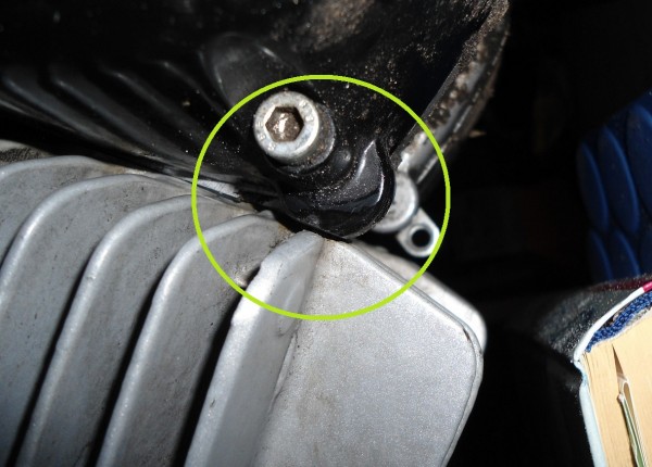

Net een paar weken bezig en kom de raarste dingen tegen bij deze Joegoslavische geweldenaren. Deze vond ik echter wel ernstig en heb even gekeken maar vond er niets over, mijn geluk weer of mogelijk iets om ff naar te kijken als je bezig bent?
Ik heb een blok met grote spoelers en A5 cilinder. Zoals bekend is het pakkingvlak daarvan al verre van ideaal, als vervolgens je cilinder tegen je blok aan komt word het wel erg trickie om een goede afdichting te verkrijgen. Ik had wel een erg dun pakkinkje, denk 0,2 mm (exacte maat vergeten) en ik moest behoorlijk wat weg halen. Kan ook nog mee spelen dat mijn cilinders geverft zijn door een voorganger (weet ik niet zeker, netjes gedaan iig, zilver (op pack'r) en dat wat dikker was.
Gaat om het punt linkerzijde.
