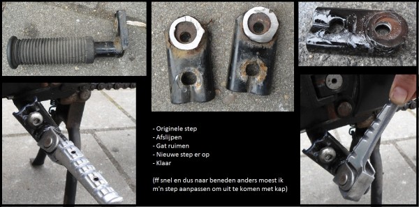

Berichtdoor ief » 11 jun 2016 18:06
Liep ook al ff met het idee dus even proof of concept, wil prima. (dees komen van een yamaha rd af)
Ze kunnen er zelfs direkt opgebout worden maar het schroefdraad is niet het zelfde en het idee is eigenlijk ze wat hoger te krijgen maar het knikken werkt prima, hier kunnen zelfs van die slijtblokjes op, helemaal race.
(om van de gewchtsbesparing maar niet te spreken :mrgreen: )

Ik wil hier toch iets anders voor verzinnen. Wij hebben het idee opgepakt om wat wedstrijden brommercross te gaan doen. De steps zullen dan ergens anders geplaatst moeten worden. Daar kom ik wel uit.
