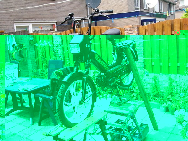

Berichtdoor Groamer » 15 jul 2016 09:53
Deze Tomos lijkt er hetzelfde uit te zien als mijn Tomos. Hij mist alleen die gele bordjes op het spatbord waar 'Tomos' op staat vermeld, al weet ik niet of de eigenaar van deze Tomos de bordjes er zelf heeft afgehaald.
Volgens Google is dit model uit 1990, kan dat kloppen?

Berichtdoor shadowranger » 16 jul 2016 12:55
Ja, dat kan. Als het idd hetzelfde is als op de foto, overigens is die van mij ook zo maar dan met de originele goudkleurige gietwielen (zie avatar), dan is deze van tussen de 1987 en 1990. Het model is de A3 Dg (met g van "gold"/ goud) en is samen met de witte versie (Disco genaamd) het duurste model destijds geweest uit de serie. Deze is op de markt gekomen als tegenhanger van de toen nog verkrijgbare Puch Macho Rider (chopper model met verlengde voorvork).
Vwb het gele bordje of "haan" zoals deze wordt genoemd, is dit niet meer verplicht om te voeren sinds de kentekenplicht voor brommers is ingevoerd. Als het spatbord nog is voorzien van 2 gaatjes bovenop voor de voorvork dan heeft deze er wel opgezeten. Deze zijn nog wel verkrijgbaar, maar of deze ook met Tomos logo verkrijgbaar is valt moeilijk te zeggen.
