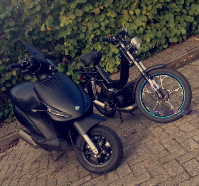

Ik ben Sam uit Houten en ik ben 16 jaar oud. Ben altijd al creatief geweest en nu ik al een tijdje 16 ben, begon het toch te kriebelen om een brommer aan te schaffen. Mijn vrienden hebben allemaal een scooter, ook leuk, maar ik vond dit toch net wat te standaard :roll: . Ook vond ik het wel leuk om iets geks te nemen waar ik ook nog wat te sleutelen aan had.
mijn oog viel op Tomos en dan vooral de gepimpte hokkies. '
hier mijn inspiratie:

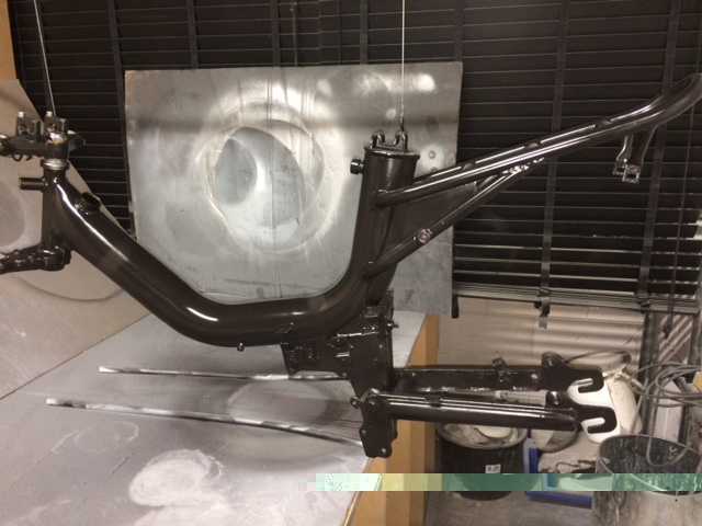

Heb hem na de aankoop helemaal uit elkaar gehaald en goed schoongemaakt. Her en der was er wel wat roest aanwezig dus ik heb alles netjes opgeschuurd. Er zaten hier en daar nog wel wat plekjes roest, maar heb de hele brommer gespoten met Hammerite. Ik heb gekozen voor de combinatie zwart met lichtblauw. Hierbij zwart als basiskleur en maar enkele details met blauw.
tomos uit elkaar:
frame net gespoten:

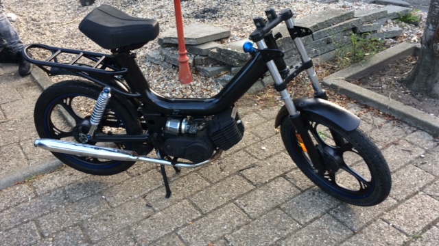

En toen maar weer opbouwen! 8)
powerfiltertje er op

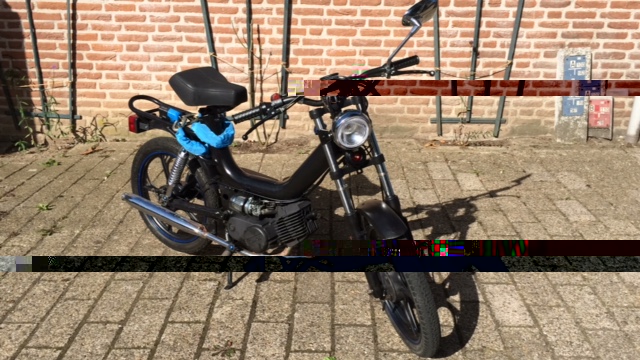

Om de look af te maken heb ik er een ronde koplamp en een laag race stuur op gezet. De spiegel vind ik echter niet zo mooi, hier komen nog twee andere kleine ronde spiegeltjes onder het stuur voor in de plaats.
Toen was het testen! Hij reed met deze uitlaat 50 op zijn top. Erg leuk vind ik al! toch vond ik dat ie de 2t zippies van mijn vrienden bij moest kunnen houden. daarom een techno cc uitlaat er onder geschroefd om sneller te kunnen optrekken, maar de top nog onder de 55km/u grens te houden (daarboven is het boete+WOK en dat willen we natuurlijk niet). Ook heb ik een ander achterlicht (LED) gekocht die bij het modernere uiterlijk past.
hier nu het uiterlijk hoe hij is geworden!
Setupje is nu dus een 50cc 2speed blokkie, Dellorto Sha 15/15 carb (sproeier 68), powerfilter, Techno CC uitlaat. Hiermee rijd hij 55,3km/u op de gps. En optrekken doet ie als n gek! hij rijd heerlijk! :mrgreen:
En dan eindigt dit project met een zeer tevreden Sam *)
