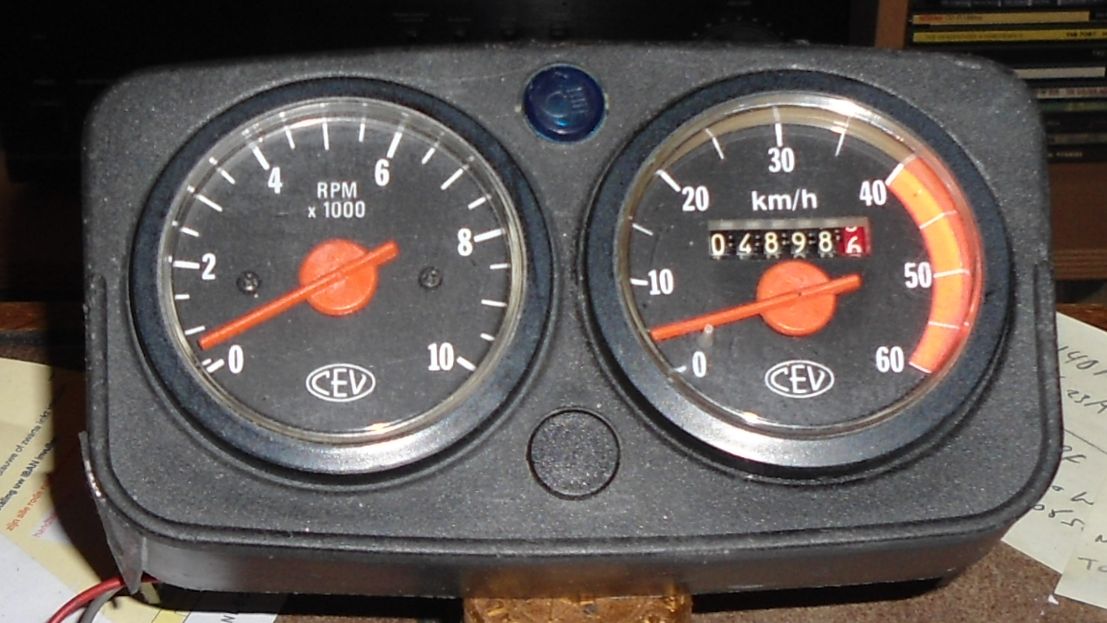

Ik wel :)
Nu maar hopen dat ze het nog doen :x

nice n toerenteller <O~
wil ik ook n keer op me brommer hebbe

Zou leuk zijn om hem passend te maken voor een A35.

Is voor een a35, daar is het cockpitje van (sommige iig) kan je gewoon aansluiten.

Ik dacht dat het een was van een Tomos Bt/At, ik heb nog nooit een Tomos 2 speed met een toerentelleraansluiting gezien.

Tellers zijn ook van een AT/ BT iets.
Toerentellers van die werken ook op 'onze tomosjes'

Zou je mij even kunnen uitleggen waar je een aansluiting voor een toerenteller kan vinden op het 2 speed blok.
Nooit zoiets gezien op het blok :?

op de verlichting aansluiting.
edit > paralel aan de verlichting dus (is ac dus een puls)

Ik begin je steeds minder te begrijpen Ief. Ik dacht altijd dat een toerenteller mechanisch met het motorblok moest worden verbonden of via de impulsen van de ontsteking. Zou niet weten hoe een Wisselstroom spanning een maat vormt voor het aantal toeren.
EDIT: Via de frequentie van je spoelen dus, had mijn huiswerk moeten doen. o|O

Gaaf, wil ook nog steeds een toerenteller.
@Fireface Als je een toerenteller hebt die op de puls van de cdi gaat zou je in principe op welke brommer een toerenteller kunnen monteren.

Welke pus helb je het nu over dan Bruno?
4 takt heeft de helft van pulses...
Zijn vast zat 4 takt toerentellers te vinden.

De puls die door de bougiekabel gaat sowieso, dan kan je de draad er omheen wikkelen o.i.d. Wat ik ook ergens heb gelezen is dat je de ingaande draad van de cdi kan aftappen, maar pin me er niet op vast.
Op van die universele tach metertjes kan je gewoon instellen of het 2- of 4-takt is. Maar dat gaat uiteraard voor een hoop oudere tellers niet op.
