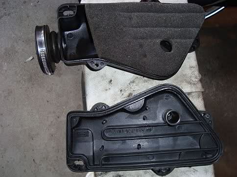

Ok thanks! Ik zit trouwens in me luchtfilter te kijken... maar ik kan niet echt iets vinden wat een snorkel zou moeten zijn... misschien er al uit? Heb hem 2e hands over gekocht deze snor.

De snorkel is er idd al uit, dat is een gebogen rubberen buisje. Maar als dit alles is heb je ook geen filter... Dat is een een soort foam kussen dat tussen deze 2 delen zit.

Volgens mij zijn de standaard filters toch gewoon zo?
Eventueel een idee voor een andere filter dan?
Re: Snor tomos
Geplaatst: 10 mei 2017 21:52
door tomsmos
Het is inderdaad een standaard filter, alleen het 'filter' zelf, dus het ding dat de lucht 'zuivert' zegmaar, ontbreekt hier
Ik bedoel dus dat foam kussentje op de bovenste helft.
Re: Snor tomos
Geplaatst: 10 mei 2017 22:48
door Jeff1986
Dat rode wat er achter lig is dat foam :) alleen andere kleur. Pas nieuw gekocht. Had hem er even uitgehaald voor de foto.
