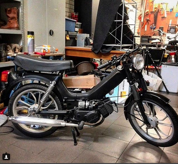

Ik heb een jaar geleden mn eerste tomos gehaald en was gelijk verkocht. Nu heb ik ervoor gekozen om een met geel kenteken te kopen en op te knappen.
Het gaat om een tomos standaard uit 2005.
Dit is hem na het opknappen.
Schermafbeelding 2018-01-09 om 21.48.48.png (720.33 KiB) 5174 keer bekeken
