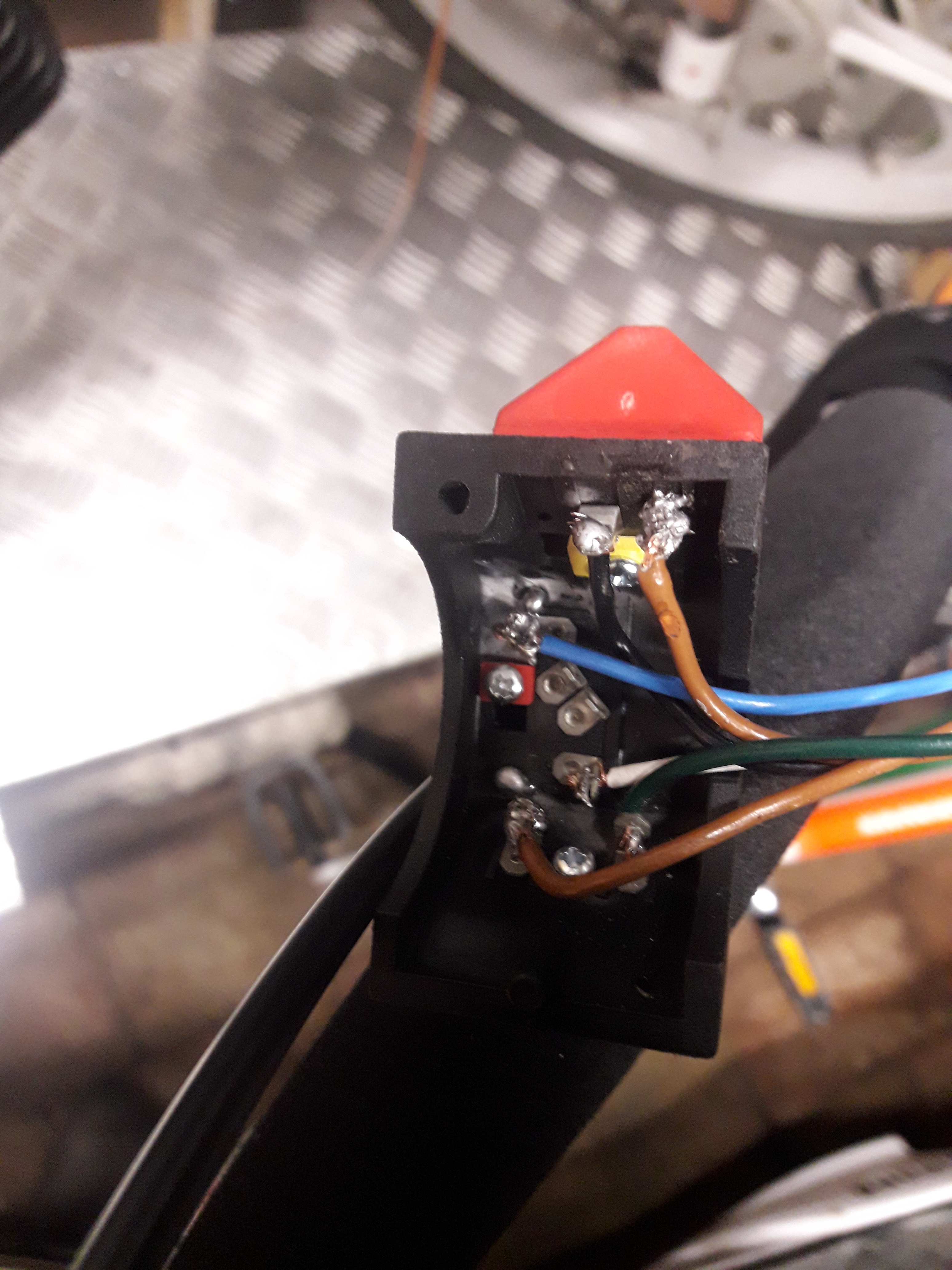

Claxon (blauwe knop)(bedrading groen en bruin)
vanaf de stuurschakelaar gaat een groende draad naar de claxon,
vanaf de stuurschakelaar gaat een bruine draad naar de massa.

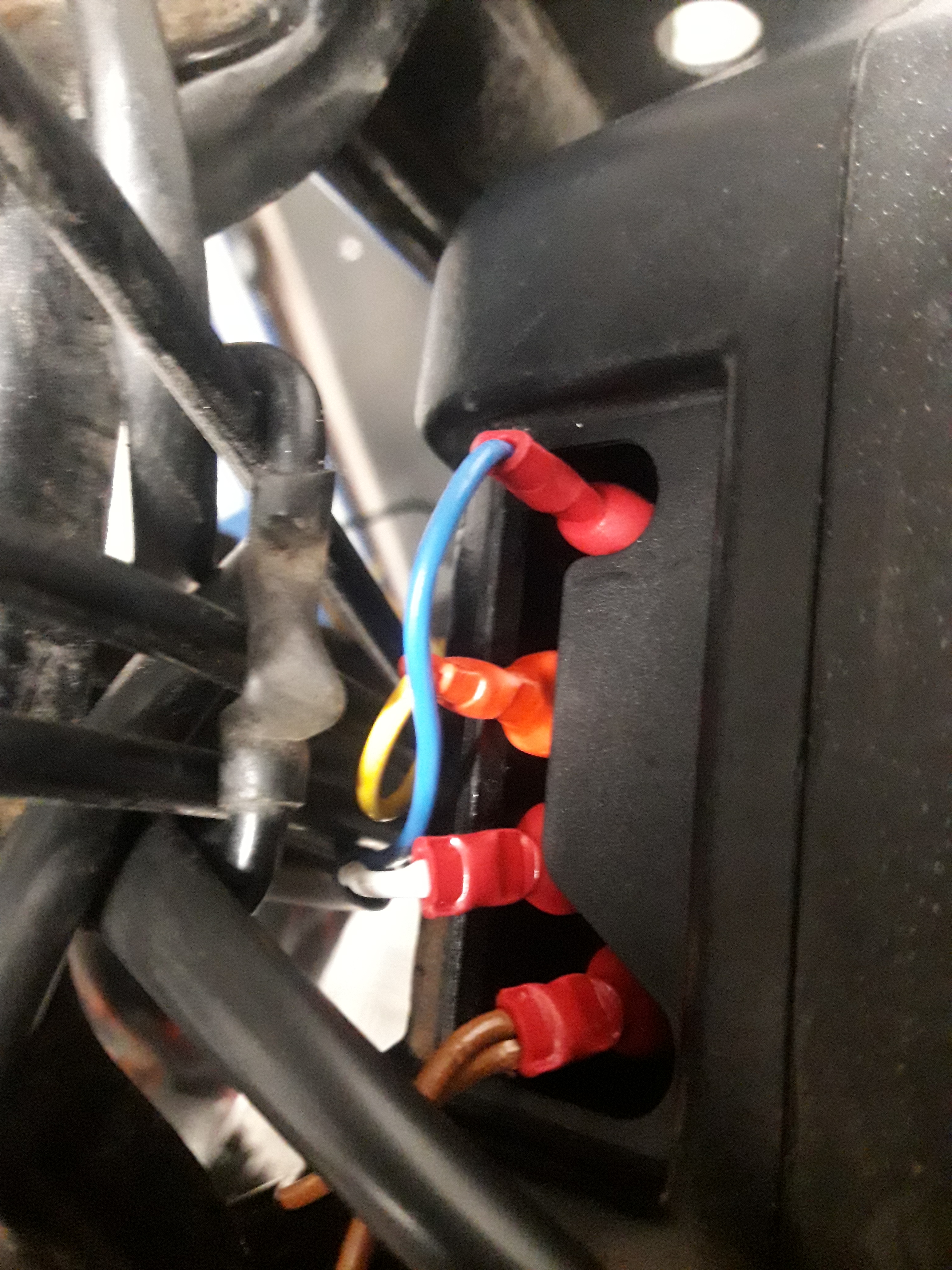

Op de lamp voor zitten blauwe draad, gele draad, witte draad, bruine draad
blauwe draad gaat van stuurschakelaar naar koplamp punt 1
De witte gaat van stuurschakelaar naar koplamp punt 3
De gele draad afkomstig van spanningsregelaar gaat naar punt 2
De bruine draad gaat naar de massa, maar zal ook verbonden dienen te worden aan de aan/uit schakelaar neem ik aan zodat het licht uit gaat.
De verlichting dient te branden als de brommer wordt gestart en gaat uit zodra de aan/uit schakelaar wordt uitgezet.
Alleen in de stuurschakelaar zijn nog 2 pennen vrij voor de grijze draad die naar de achterlamp verlichting dient te gaan als goed is.

Geel hoort volgens mij niet op de koplamp.
Blauw is groot licht en wit is dim licht die naar de stuurschakelaar gaan (wisselschakelaar) stuurschakelaar heeft een wel een voeding nodig van de spanningsregelaar.
Grijs is stadslicht en teller verlichting en achterlicht.
Denk dat je geen voeding-aanvoer op je lichtschakelaar hebt.

Als geel wel op de koplamp zit en niet op de schakelaar, dan is dit misschien wel niet standaard, maar wordt de verlichting dus geschakeld via massa. Vandaar die tweede bruine draad, slecht gesoldeerd, niet " af fabriek"?
Kun je dus controleren met een massa draad naar de verlichting, net zoals bij de claxon.
Het vervelende van die vele gele draden is dat wanneer er een sluiting maakt, (isolatie doorgesleten) het niets meer doet.
Re: nieuwe electra aanleggen tomos flexer
Geplaatst: 14 jan 2019 10:28
door fons716
Schakelen tussen dim en groot licht via massa kan zo niet als geel op het stadslicht zit en bruin op de aarde van de koplamp.
Geel moet naar de licht schakelaar en dan schakelt hij naar blauw of wit.

Claxon wordt geschakeld in de schakelaar over massa, dus claxon zelf moet spanningaanvoer hebben. de groene draad is dus de massa. De gele draad op de koplamp ken ik niet, tenzij je de kleine lamp (niet standaard) permanent wil laten branden (soort dagrijverlichting). Anders kun je idd beter een aftakking maken van de tellerverlichting (grijze draad, deze is ook voor achterlicht) of gewoon weglaten. Ik weet niet of jouw stuurschakelaar een functie heeft om de verlichting uit te zetten of alleen kan schakelen tussen dim- en grootlicht.

De claxon is wissel en is middels de groene draad verbonden aan de drukknop.
Vanaf deze zelfde knop gaat bruin naar de massa.
Op de claxon zit nog een gele draad die samen met andere gelen naar de derde pen gaat op de spanningsregelaar.
Ik heb de aansluiting effe uitgeprint van het forum en zal deze toepassen.
Er zit geen display op het tomosje.
De stuurschakelaar voor verlichting kan schakelen tussen groot en dimlicht.
Als ik goed lees dient nog geel te worden toegevoegd aan de schakelaar en grijs? Dit komt dan overeen met de 2 lussen die nog vrij zijn in bovenste foto?

Er gaat idd een gele draad naar de schakelaar (centraal punt). Van daaruit wordt alles aangestuurd qua spanning t.b.v. verlichting (dus NIET de claxon). Ik weet niet of die gele draad op 1 van de 2 vrije pootjes moet komen zichtbaar op de foto. Misschien is die wel bedoeld voor de grijze draad, welke voor de achterverlichting is en eventueel verlichting van een tellerhuis. Ik heb helaas hier geen schakelaar liggen als die van jou, anders had ik een foto gemakt van de binnezijde. Misschien kan iemand met een zelfde schakelaar een foto maken van de binnenzijde en hier posten? Anders is het een kwestie van meten met een multimeter welke contact maken in welke stand van de schakelaar. Wie heeft overigens zo gesoldeerd?
Iig is de groene draad van/ naar de claxon komt een massadraad. Deze zet je bij de claxon op 1 van de bevestigingspunten, het andere bevestigingspunt aan de de claxon komt een gele draad die bij het balhoofd uit de kabelboom komt. Wanneer je nu de claxonknop bediend, zal deze op een massapunt (bruine draad) schakelen en de claxon moet het dan doen.
In de schakelaar moet dus een gezamenlijk massapunt zitten waar een bruine draad op komt. Deze wordt gebruikt voor claxon (groene draad naar de claxon) en uitschakelen van de ontsteking (zwarte draad van by-pass) om de motor te stoppen. Verder een een gele draad t.b.v. verlichting. Van daaruit wordt alles qua spanning verder aangestuurd naar de koplamp (wit en blauw voor resp. dim-/ grootlicht) en achterlicht (grijs) welke op beide standen wordt geschakeld (moet altijd branden met licht aan).
Kwestie van alles doormeten op Ohm stand en op een papier een tekening maken van de aansluitingen in de schakelaar. Zet bij alle aansluiting die erop zitten de daarbij behorende functies. Dan weet je ook welke draden waar moeten komen.

Dank je zal aan de slag gaan straks.
SOlderen dient opnieuw gedaan te worden, was de eerste keer, ook dat dient te worden geleerd :)
