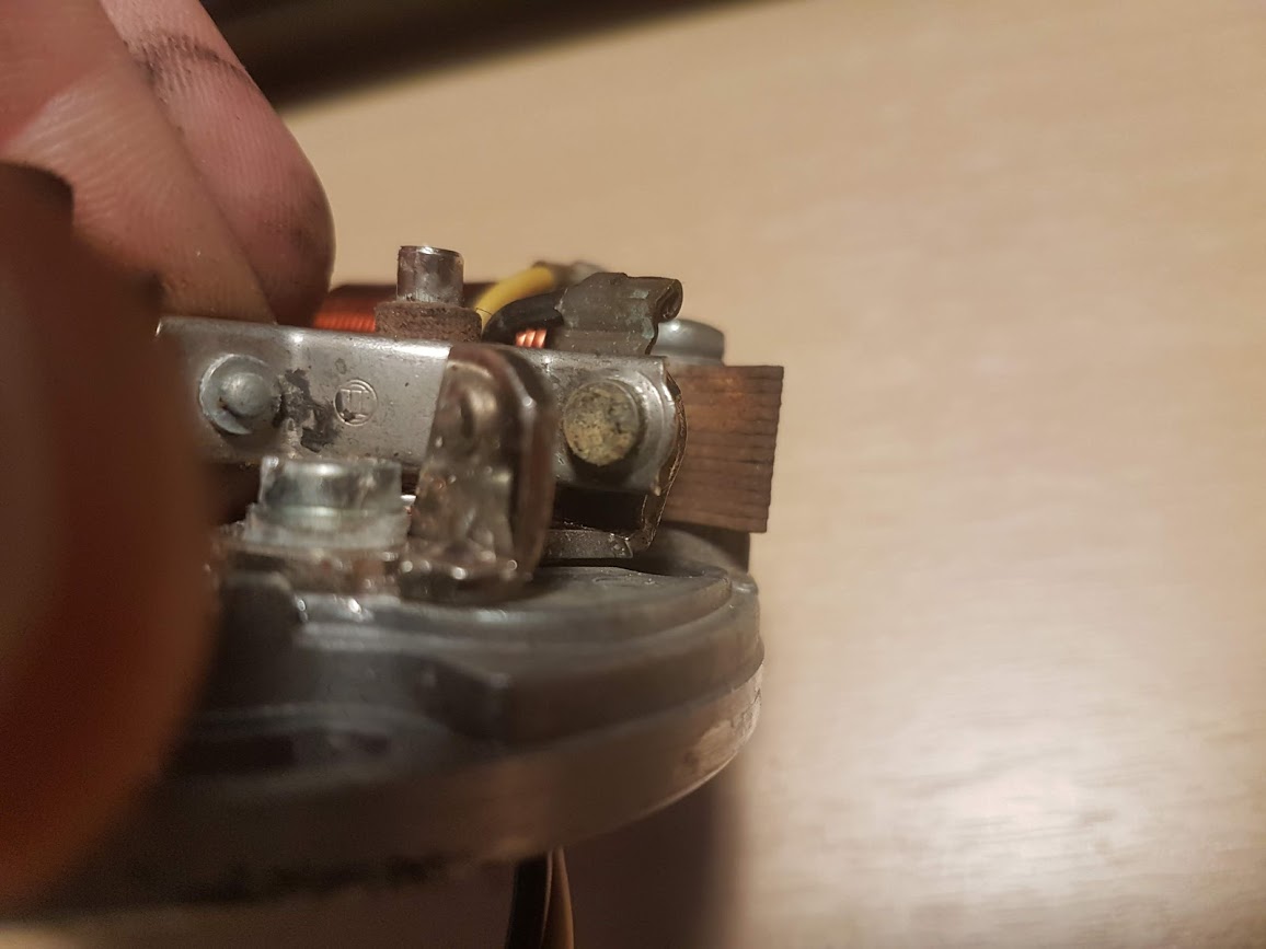

Zie hier onder foto's van de contactpunten en het vliegwiel.
Re: Bougie vonk teser
Geplaatst: 28 mei 2020 08:36
door fons716
Punten zien er niet mooi blank uit, fijn schuurpapier ertussen en er tussenuit trekken tot ze mooi blank zijn.
Het vliegwiel druk de punten open en dat deel moet mooi glad zijn anders slijt het fiber nokje van de punten erg snel, viltje in de grondplaat moet je oliën zodat hij het vliegwiel smeert en het zaakje niet roest.

1. is dit het viltje dat ik moet insmeren met olie? Want die is zo droog als de kont van sinterklaas :lol:
2. is wel fors versleten.

Ja dat was het. Contactpunten op geschuurd en terug geplaatst. Bougie Kabel Vonkt fantastisch mooi wanneer ik deze 0.8-1 cm van het blok houd. Springt heel mooi over.
