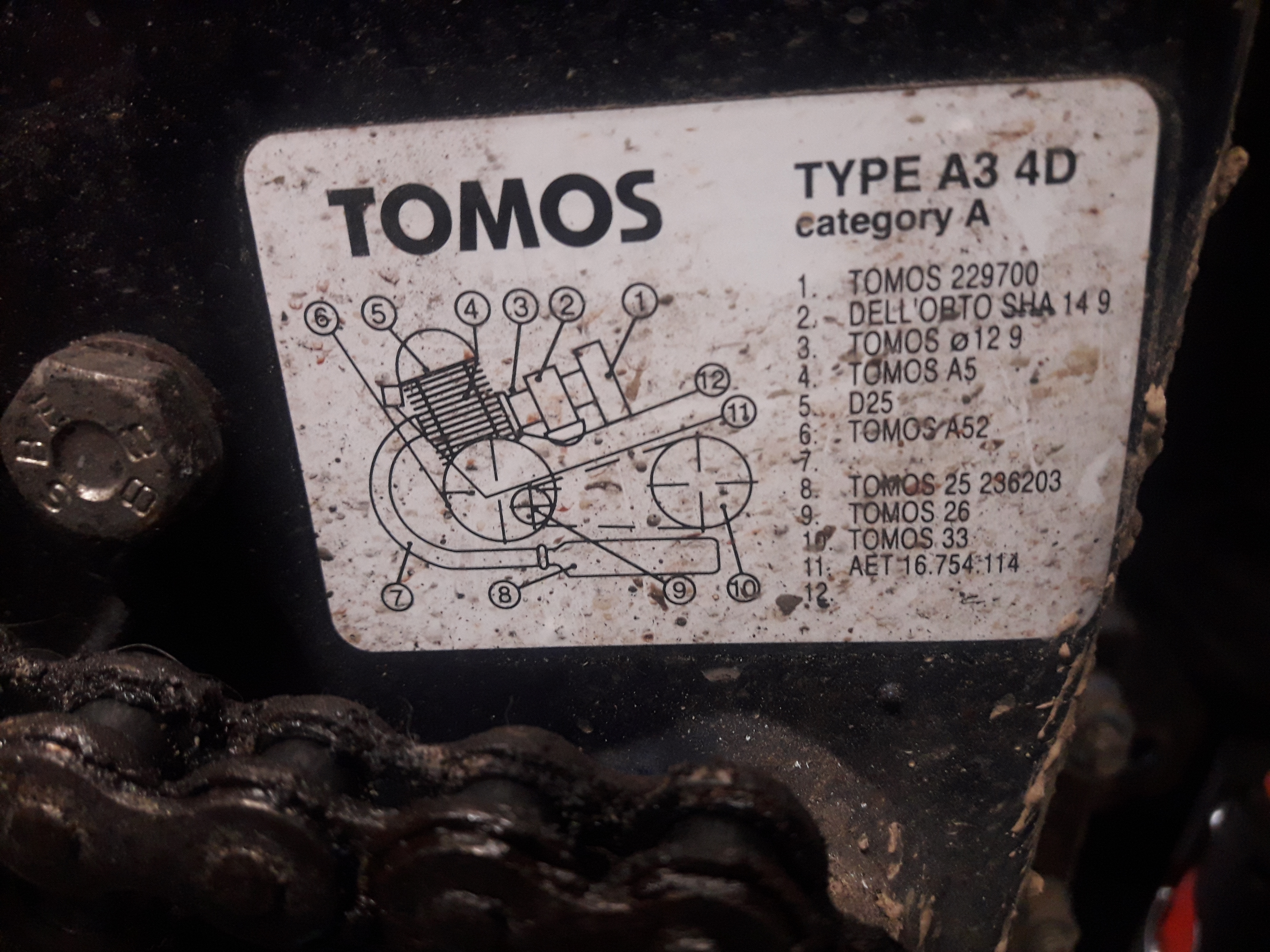

En natuurlijk de vraag zijn die stickers nog te verkrijgen waar gegevens tomos op staan of hoe wordt dat nu gedaan.

Je zou kunnen proberen de sticker "los te weken" d.m.v. föhn oid, ze worden iig niet meer nieuw gemaakt of uitgegeven. Tomos is enkele jaren geleden al failliet verklaart.

dank voor de info zal straks de fohn aan het werk zetten.

De fohn heeft zijn werk gedaan op 1 sticker en de belangrijkste. De andere sticker is helaas niet goed uit de strijd gekomen maar deze is opnieuw gemaakt met een beetje handigheid en word is het gelukt.
