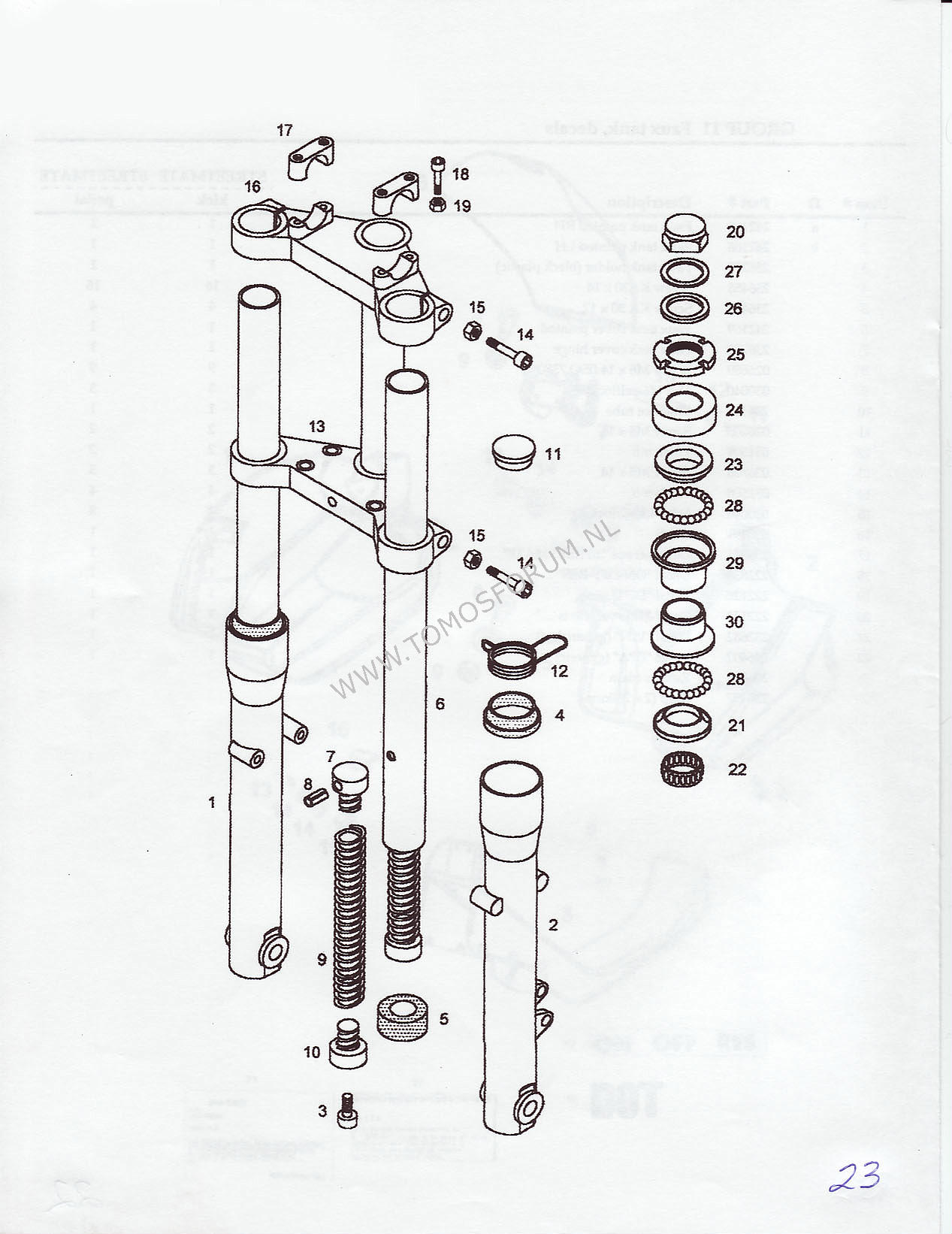

Zo te zien heb je de oliegedempte voorvork, waar een keerring van lek zo kunnen zijn. Waaraan kon de reparateur zien dat deze lek is?
Misschien heb je wat aan deze plaat. klik. Daar staat een voorvork van de Streetmate, maar deze is hetzelfde als die van de Revival en de huidige Tosjes.
Ik denk dat de kosten meer zitten in de- en montage dan in het onderdeel zelf.

Het zal voor je Revival wat anders zijn, maar in grote lijnen zal het wel overeenkomen. Je zult misschien even moeten zoeken en proberen, maar ik denk dat je er met deze faq en het plaatje van shadow er wel uitkomt.
