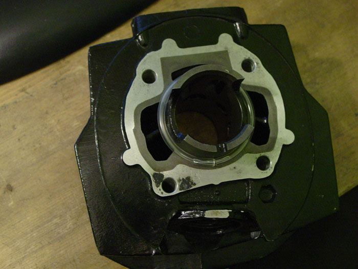

Tapgaten zijn geboord/getapt en de Honda cilinder past er nu op :) . Voorde oplettende kijkers: dit is inderdaad nog niet de cilinder waarmee gereden gaat worden.

Cilinder:
Na wat geharrewar over zuigertjes en cilindertjes toch besloten wat nieuws aan te schaffen. En wel een Honda mt5 cilinder van Athena.
