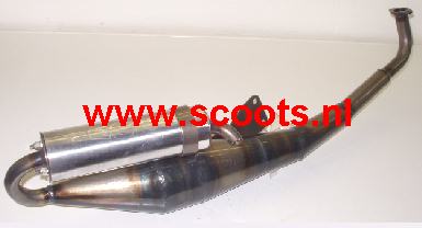

Het is een tweede-handsje, maar volgens de originele eigenaar was hij compleet origineel. Zoals eerder vermeld is eerst alleen de uitlaat vervangen. Later heb ik aan de monteur gevraagd de carburateur af te stellen en een lek in de uitlaat te repareren samen met het proberen de uitvallende motor te repareren.Op de bougie zit een bougiedop (waar een kabel aan zit). Die kun je eraf halen en dan zie je de bougie (witte isolator met een puntje schroefdraad). Die kun je eruit draaien met een bougiesleutel (meestal zit er wel 1 in een doppenset). Aan de buitenkant zie je niet veel aan een bougie, het gaat om het deel wat in de motor steekt.

Ik begrijp uit je eerste verhaal dat er een opvoeruitlaat onder is gekomen (reverse). Het kan zijn dat je last hebt van warmlopers. In dat geval moet je de sproeiermaat 2-4 maten ophogen. Zet je setup hier eens neer, dan kunnen we dat wat beter bepalen. Setup = type en maat carburateur, sproeiermaat, wel of geen ontgrenst spruitstuk/ buisje tussen carburateur en cilinder, type filter, etc.
