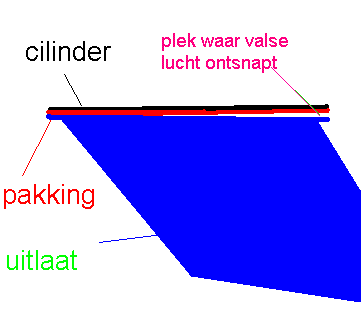

dan zal de uitlaat wel scheeft zijn want het einde van de demper kwam tegen de dikke bout van het achterwiel aan(volgensmij de naaf) en daardoor zit er volgensmij aan de achterkant bij de uitlaatpoort een spleetje waar valse lucht uit komt
toch alvast bedankt voor de vele en snelle reacties vooral aan die reactie van firezi vind ik handig met de keuze van een andere uitlaat
met verhoogd bedoel ik inderdaad de schokdempers
groetjes
heb in de bijlage een plaatje gemaakt ter verduideleking
verduideleking
uitlaat tomos.GIF (3.8 KiB) 6311 keer bekeken
fllex
Berichten: 398
Locatie: hillegom
Berichtdoor fllex » 01 jun 2010 21:49
Dikkere pakking proberen
emmerick
Berichten: 914
Berichtdoor emmerick » 01 jun 2010 21:50
kijk, veel uitlaten hebben bij de ophanging een IETS breder gat , zodat je de moer iets kan schuiven naar voor en achter tijderns het monteren, hierdoor komt je flans van je uitlaat beter op je cilinder te zitten of juist slechter, probeer dus je uitlaat een beetje dmv dat gat bij die moer een beetje naar voor en achter te schuiven, wedden dat die dan past :)
niek-s
Berichten: 10
Lid geworden op: 24 mei 2009 18:38
Berichtdoor niek-s » 01 jun 2010 22:06
een dikkerre en zelf 2 pakingen heb ik al geprobeerd maar het werkte niet
en volgensmij valt er met deze uitlaat niet te schuiven want er passen alleen m6 in.
maar als ik een andere uitlaat haal denken jullie dan dat dit probleem opgelost wordt dan doe ik dat gewoon
want deze uitlaat kreeg ik los bij de brommer. maar wordt er een beetje gek en een standaard snel paste las ik en zon uitlaatje voor een tomos kost ook niet zo veel :) en voor de zomer wil ik graag op me snor brommertje rijden. nu redt ik me nog wel met me foxie :) zal binnekort eventjes fototje van me tomosje posten niet iets heel moois maar wel echt een koopje met een beetje werk
