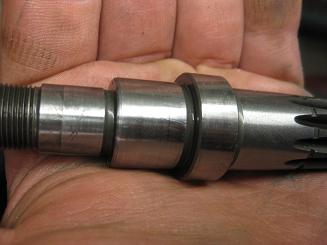

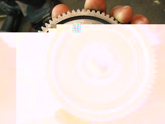

Hey Tf'ers
Hoort deze speling er in te zitten?
http://www.youtube.com/watch?v=Gsvnk761 ... r_embedded
Zo nee, wat kun je er tegen doen?
Hier nog wat andere foto ervan:
tomos spullen 40.JPG (18.04 KiB) 4545 keer bekeken
tomos spullen 50.JPG (29.55 KiB) 4545 keer bekeken
hoort in het tandwiel hierboven toevallig nog kogeltjes of busjes in die 4 sleuvjes??
thnx

Voor diegenen die het filmpje hebben gezien, die speling komt er na verloop van tijd wel in. Helaas.... Maar of het nog binnen de toleranties valt, kan ik niet beoordelen.
Vaak wordt die speling wel iets opgeheven door de rollenkooi en vraagtekenveer. Hierdoor komt het tandwiel wel iets onder een lichte hoek te staan tov het tandwiel van de koppeling.

nee hoort er niet bij, had hetzelfde met mijn tomos eergister. Althans de brommerboer zei dat het niet hoorde.
heb zelf een 2e handsje gehaald...
