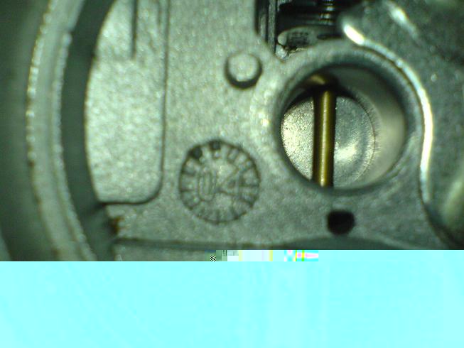

Waar op het carter zou ik dat mogen vinden.. ?

Achter de cilinder onder het frame zit in het midden van het carter, op de omhoog staande randen kleine merktekens, die erin geslagen worden met het bouwjaar erin.
Hier een voorbeeld van het merk, wat ook in de carburateur staat.
keurmerk carb.JPG (43.71 KiB) 10446 keer bekeken
Deze is dus uit november/december 2004
En mijn tomos werd bij een originele dealer als 100% origineel en uit 2005 verkocht, terwijl dit niet het geval was.
Hij was niet origineel meer (afgevlakte kop en grotere sproeier) en niet uit 2005, maar 2004.

dat bouwjaar gebeuren kan je dus niet zo 123 zien zonder te sleutelen?
op het kentekenbewijs staat niks iig

Dan zal je echt een 2005 model hebben. :) Het is wel een Tomos snor uitlaat, maar niet degene die er origineel onder heeft gezeten. Wel goed om te weten dat er gewoon origineel Tomos spul op zit. Het bouwjaar is niet zo heel snel te zien, maar met de linker carter kap eraf zou je het misschien kunnen vinden in het middenstuk op het carter. Of rechterkap eraf, en luchtfilter eraf halen, dan kan je het in de carburateur zien, als dat de originele is. Ik neem aan dat het blok wel gewoon origineel is.
