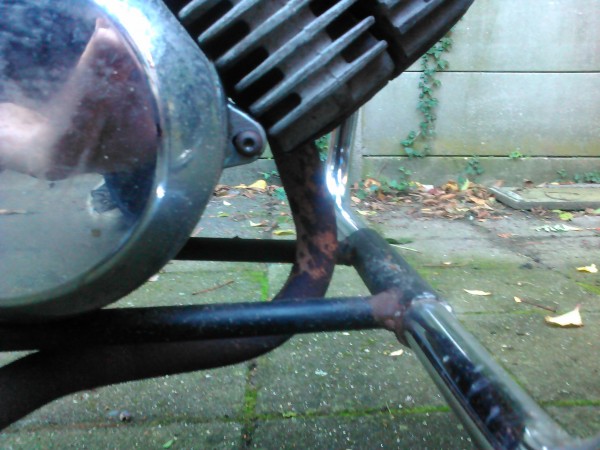

Vwb de uitlaat moet je weten welke cilinder je op het blok hebt, A5 of A55. Dit ivm de hoek waaronder de uitlaatpoort staat. Je kan nu kijken hoe de jouwe nu staat tov het wegdek (haaks of iets naar voren) of een foto maken en hier posten zodat we kunnen zien welke cilinder erop ligt.

Ik zou denken A55, maar laat de experts maar even kijken :P
De foto staat in de bijlage.
a5 of a55?

Jep is een A55.

Je moet een Techno Bos uitlaat bestellen die geschikt is voor montage op de A55 cilinder. Die is anders dan die voor de A5 versies ivm de poorthoek (zoals ik al zei en op de foto goed te zien is staat de bocht bij jou eerst iets vooruit, terwijl bij de A5 versies deze recht naar beneden komt).
