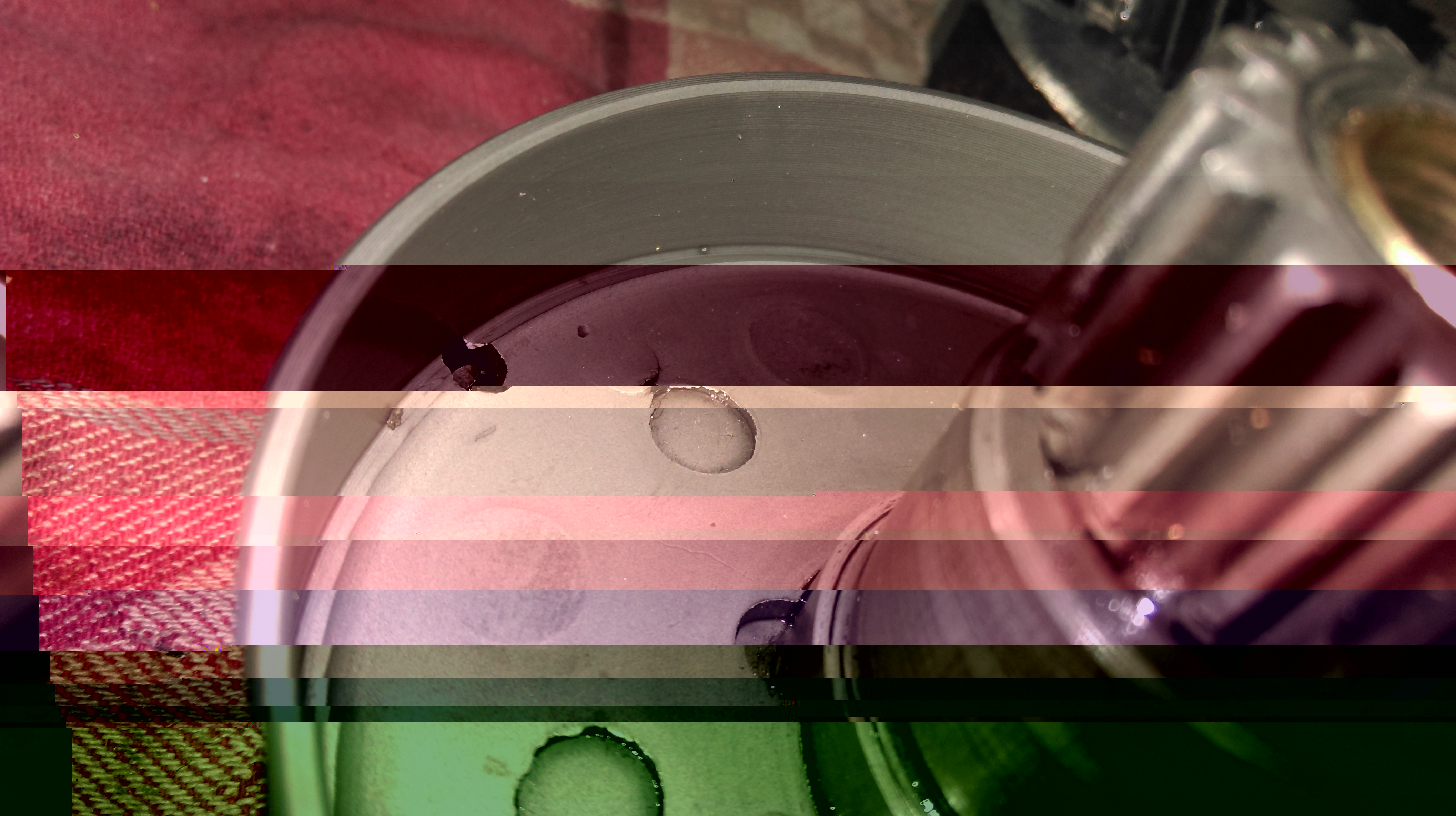

Na de nieuwe olie en een doorgeblazen sproeier reed hij al beter, toch sloeg hij nog af wanneer ik de choke uitschakelde. De carburateur toen maar grondig aangepakt met een ultrasoonbadje, wat wonderen deed. Echter had de vorige eigenaar het nieuwe voortandwiel niet vastgezet met het borgplaatje, dus klapte tijdens het rijden het tandwiel eraf en sloeg mij carterkap aan puin...

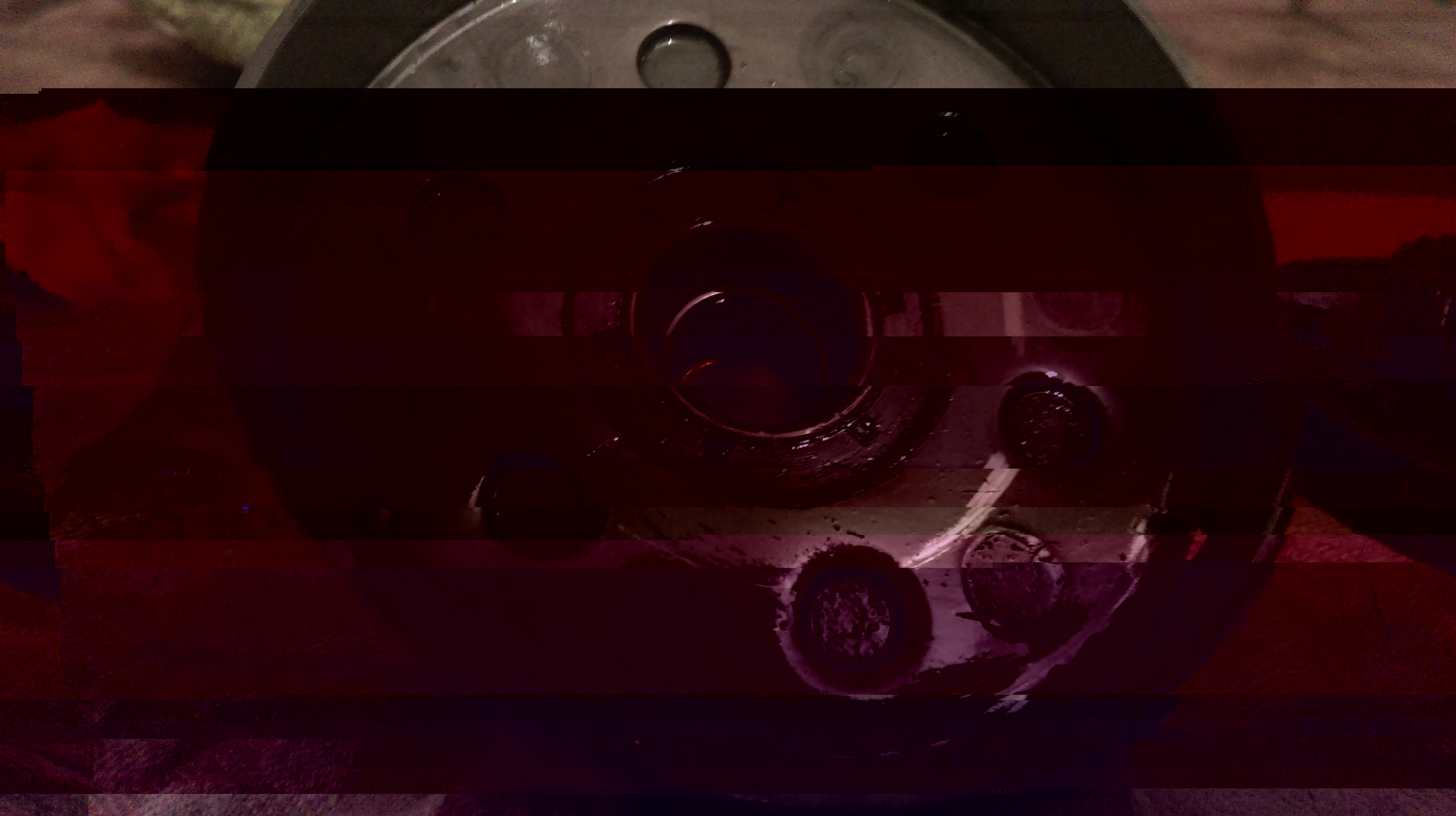

Nieuwe tandwielen, ketting, carterkap en een testritje, sloeg de achterrem vast.... Uit elkaar gehaald, schoongemaakt, ingevet en werkte weer. Meteen nieuwe wiellagers met stofafdichting erin geperst, nieuwe borgplaat etc. Afgelopen weekend het vraagtekenveertje vervangen, rijdt/schakelt nu weer helemaal super!

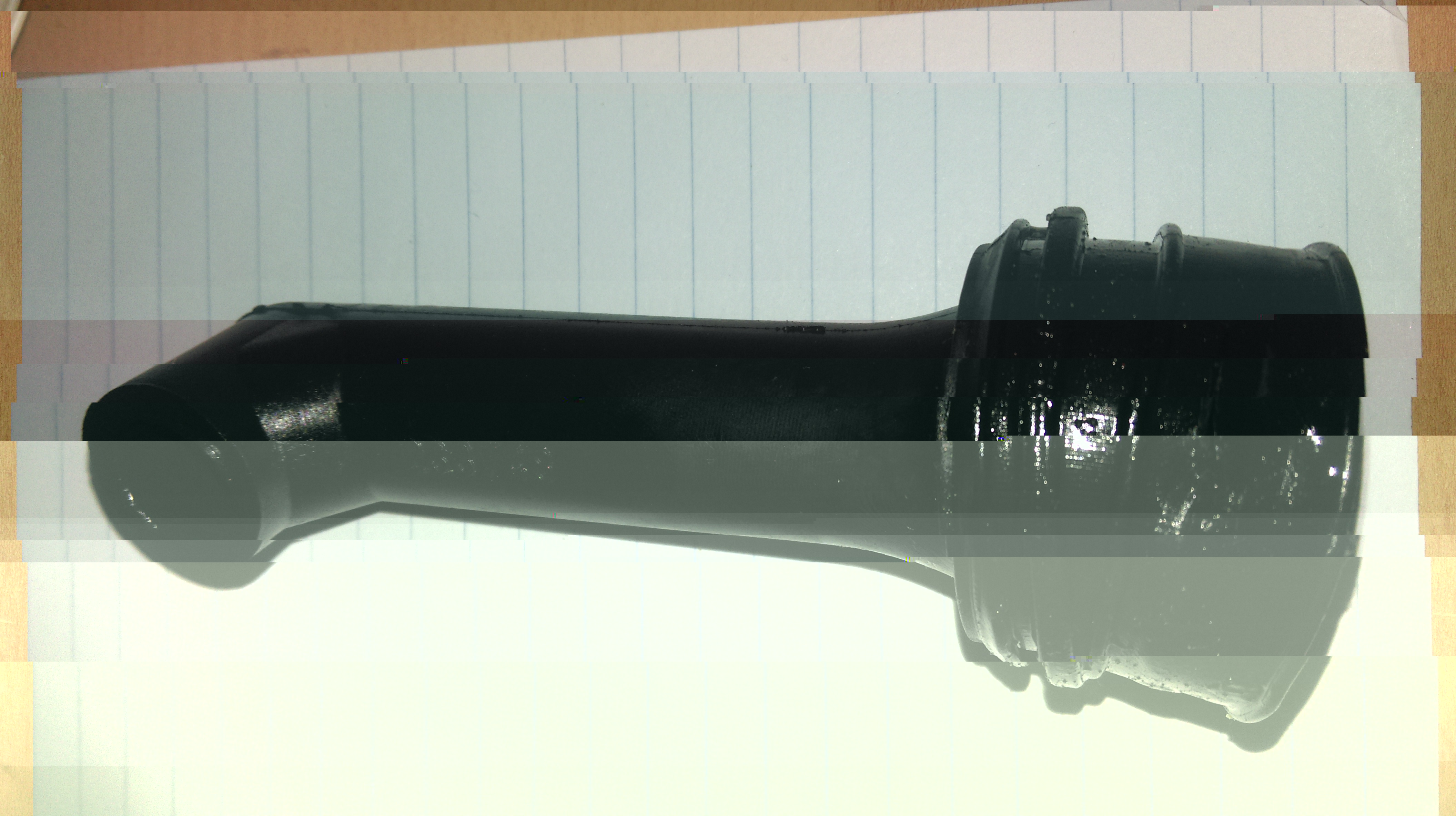

Binnenkort dus een nieuw aanzuigrubber in het luchtfilter (huidige bevat scheur), nieuw std snel uitlaatje, misschien de velgen etc overnieuw laten verchromen....
