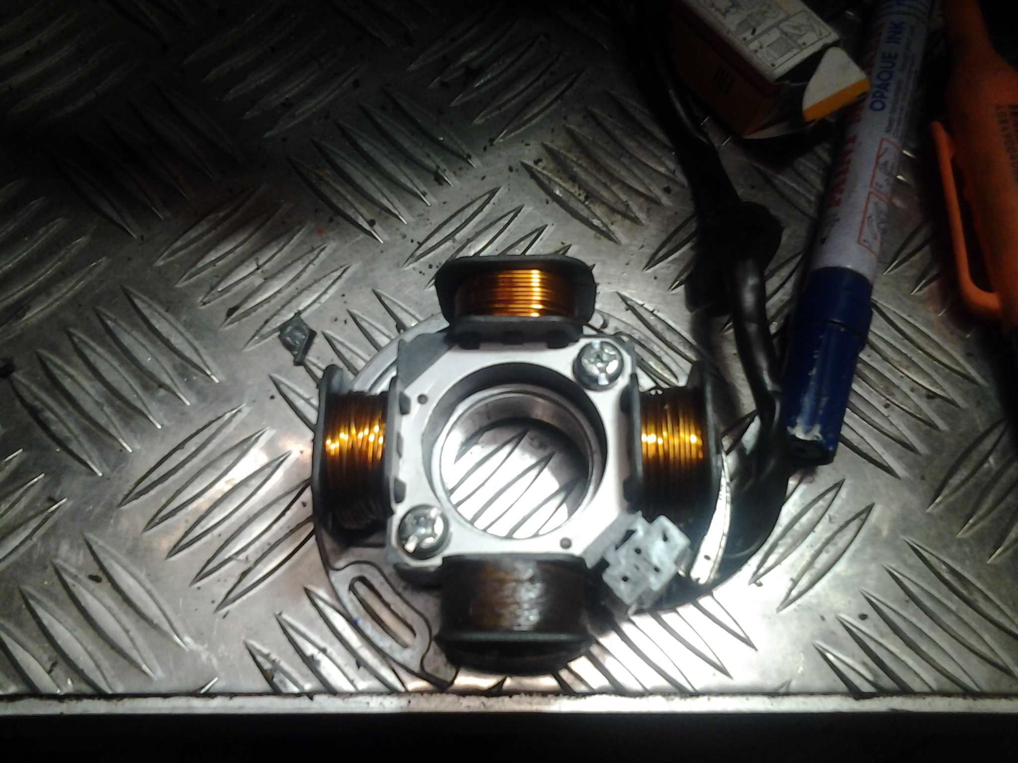

De ontsteking op de foto is de orginele wat er in zat.

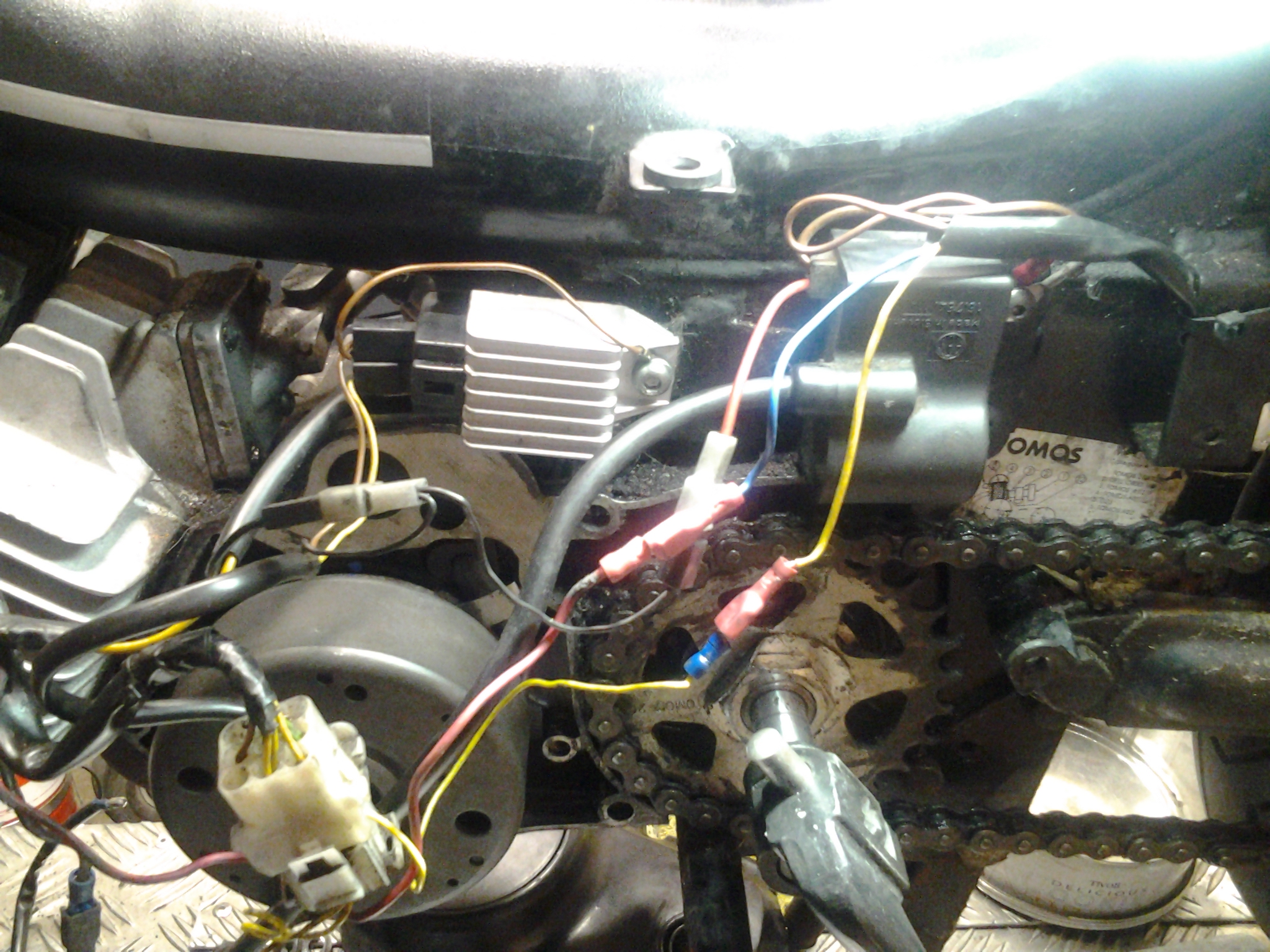

alle draden van verlichting los gehaald inclusief kabelboom en draden opgezocht van aan, uit schakelaar (zwart en bruin)
Deze gevolgd tot aan ontsteking en bobine.
Gele draad ontsteking op spanningsregelaar laten staan
Bruine draad schakelaar op spanningsregelaar
zwarte draad ontsteking rechtstreeks op rode draad bobine gezet (geen vonk)
zwarte draad ontsteking gekoppeld aan spliter aan, uit schakelaar en rode draad bobine (geen vonk)

alle hoop komt van boven wordt wel eens gezegd, maar na wederom in de schuur te hebben gesleuteld, gedacht, opgezocht, nog steeds geen resultaat dat hij wil starten.
het schema volgend
wordt het eerste deel overgeslagen en direct naar het 2e schema
Al genoemde manieren zijn toegepast, maar nog geen resultaat.

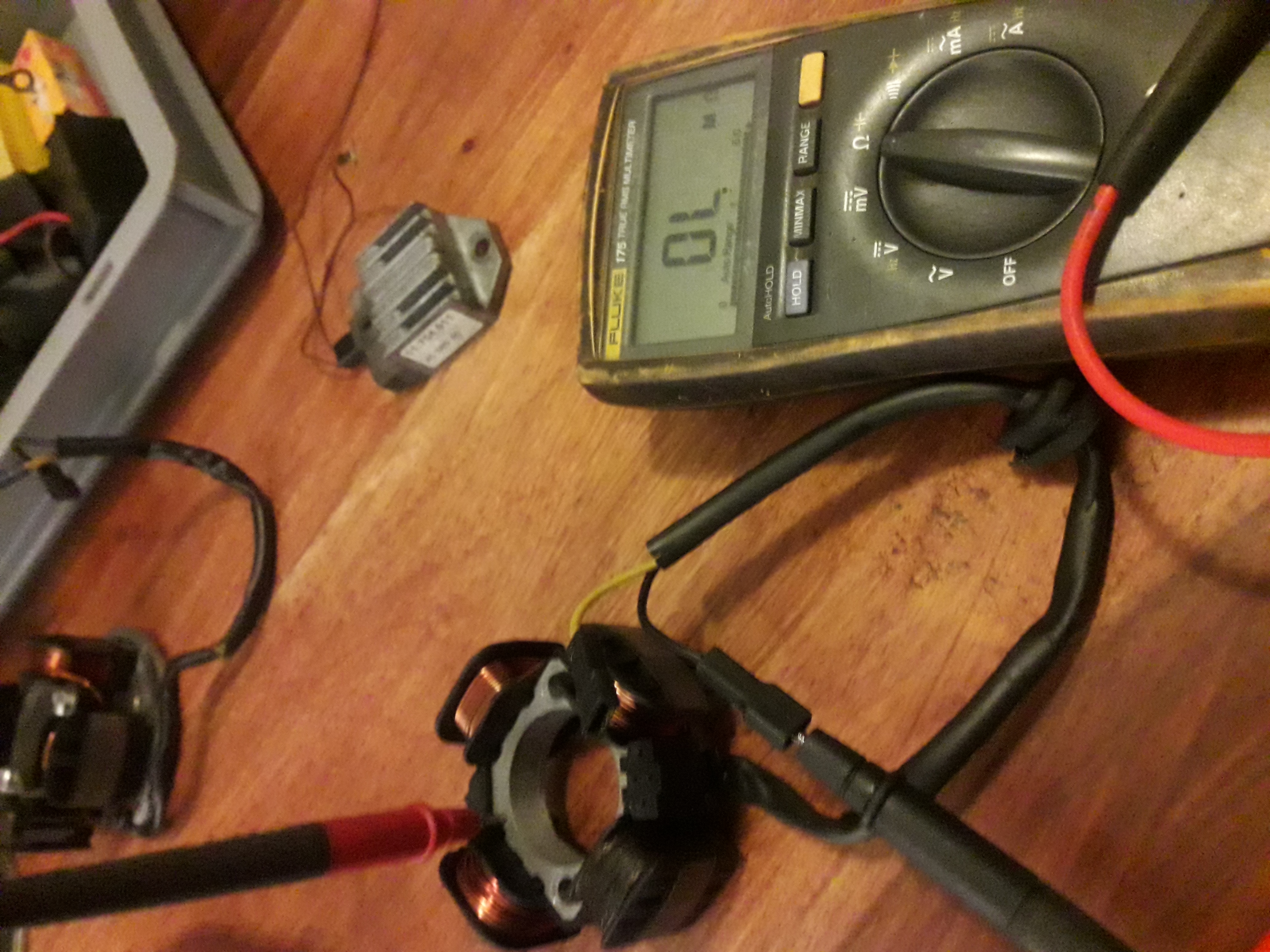

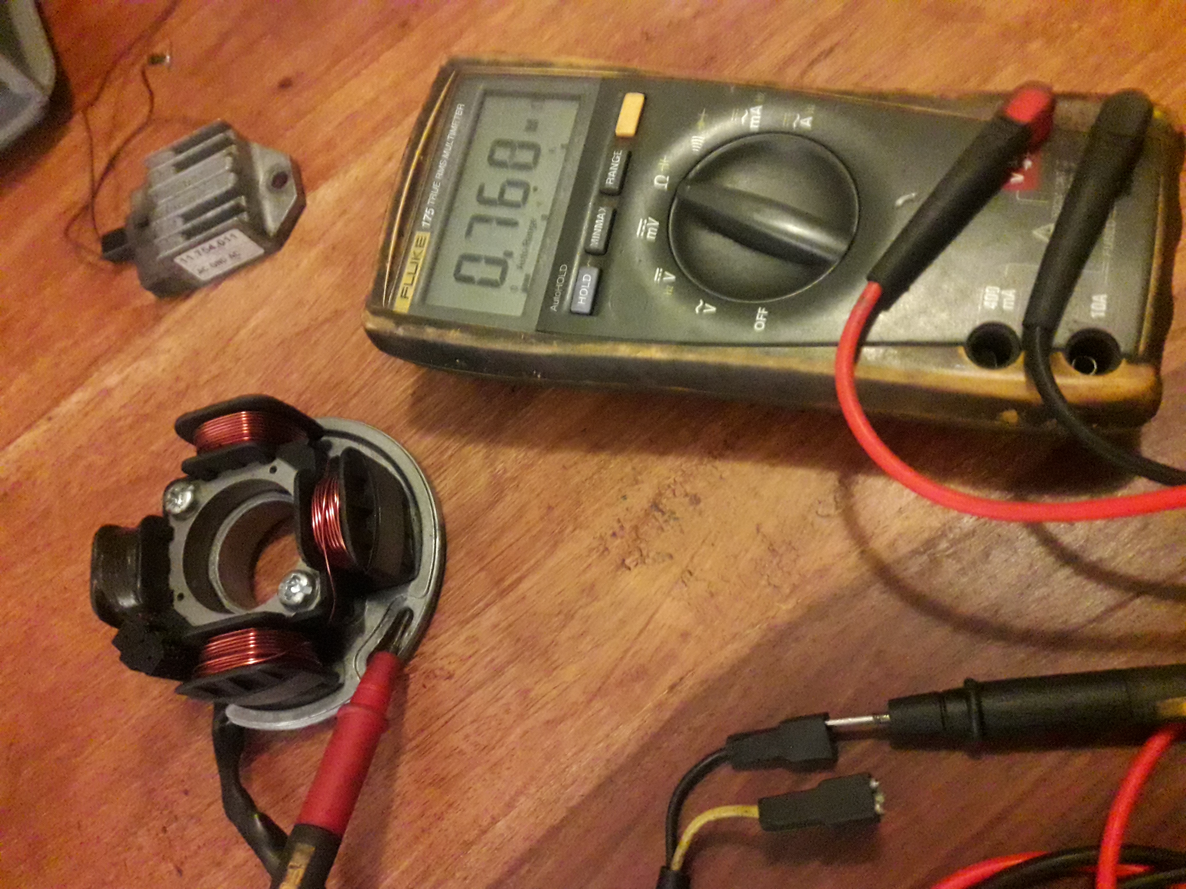

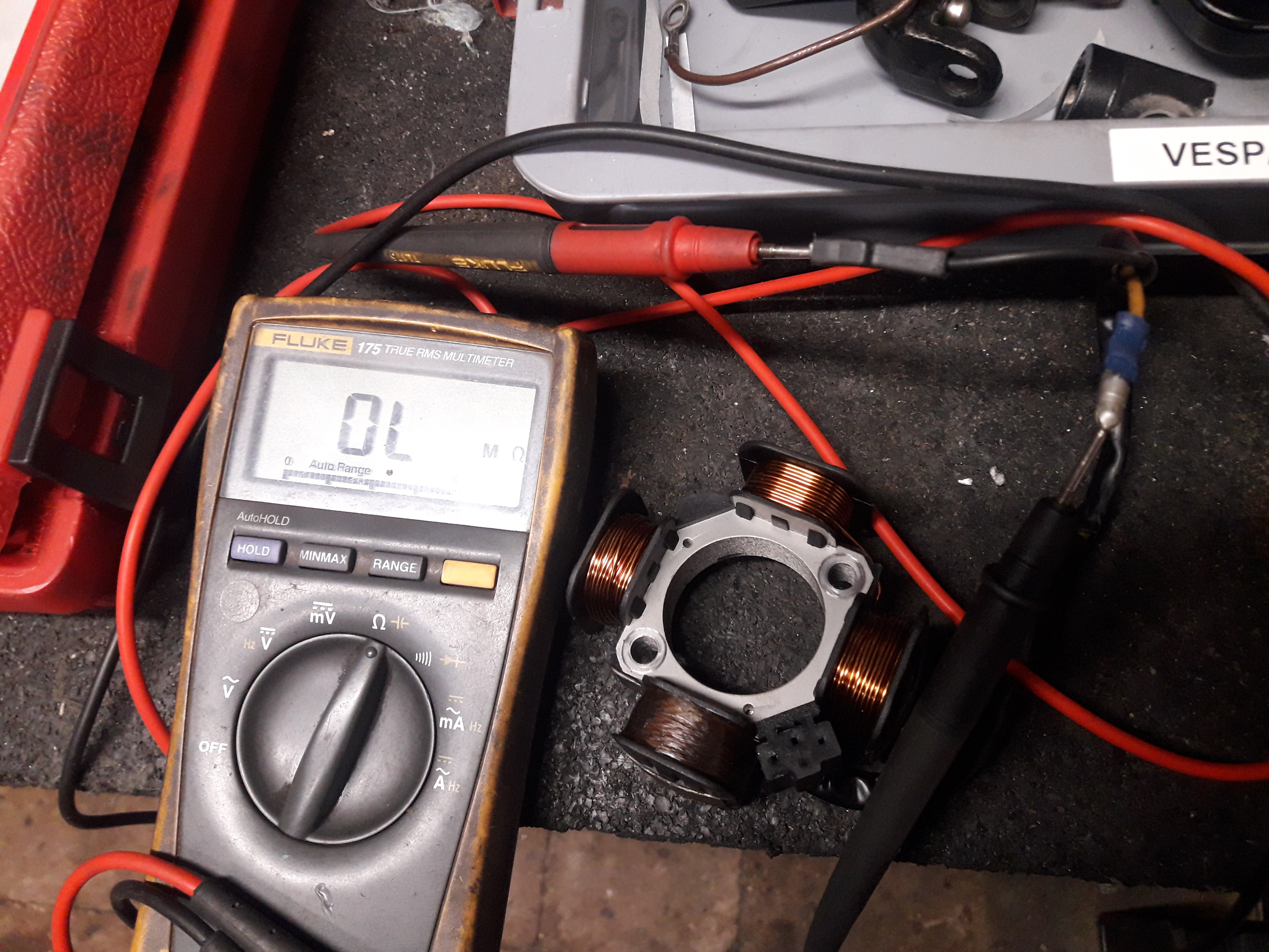

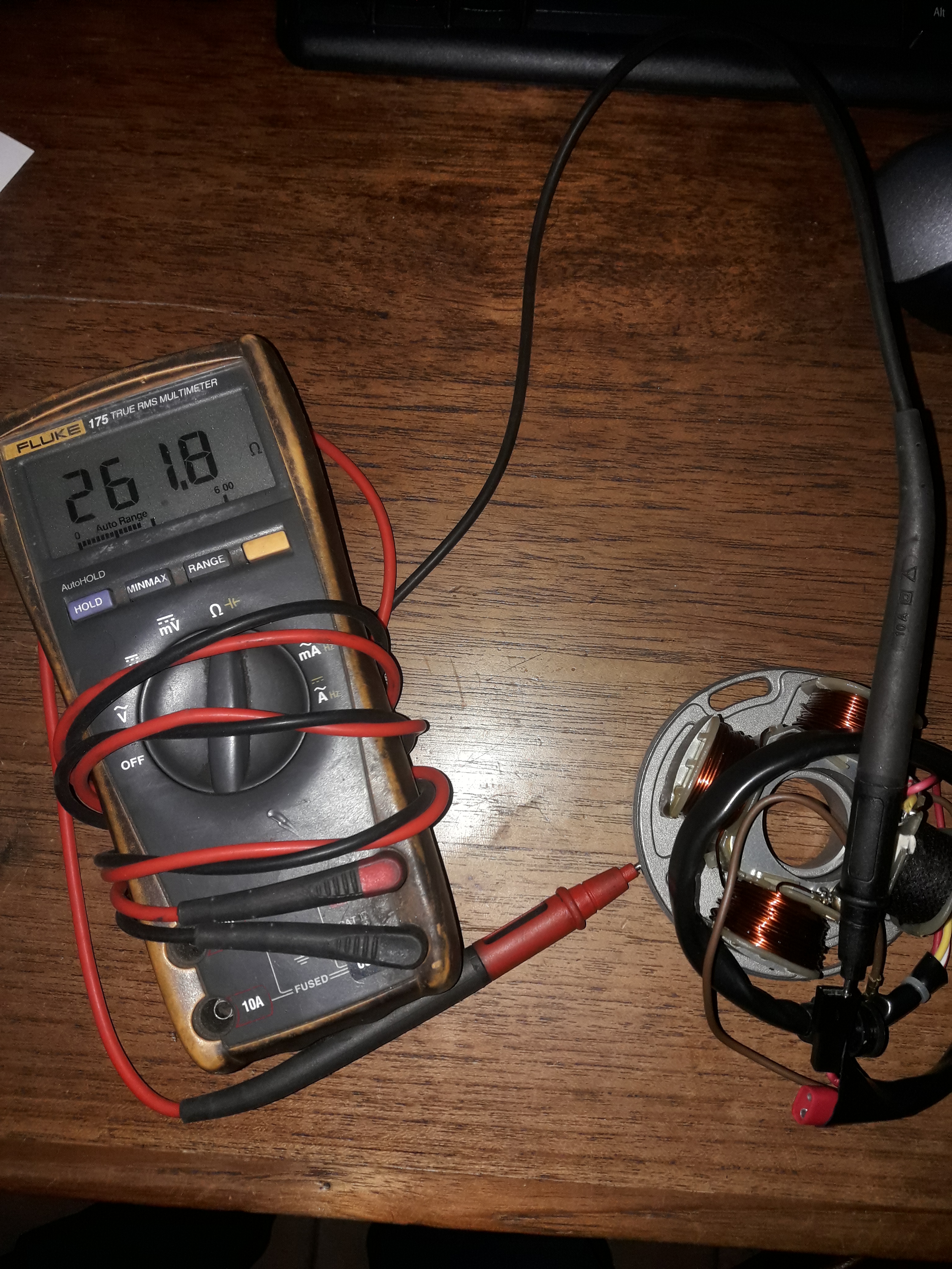

Hierbij enkele foto's van de verrichte metingen.
De pennen zijn om en omgezet of op het blok om de metingen te verrichten
Totaal 3 ontstekingen
De eerste 3 zit nu op de brommer geplaatst
De volgende 2 foto's zijn van de orginele welke er in zat, deze geeft nul aan, dus kan worden gezegd dat deze defect is?
De laatste 2 foto's zijn van een andere reserve opgebouwd.
Helaas doen de andere 2 het ook niet met starten.
Kan het zijn dat deze meting juist is en deze goed zijn >0 en vervolgens de bobine gemeten dient te worden?
grt

Je meet verkeerd , gele draad is voor het licht en daar heb jij de multimeter op dus meet je door alle 4 de spoelen als je de meter op geel en zwart hebt.
1 draad van de multimeter op de zwarte draad van de ontsteking en de andere op de grondplaat (of op het blok)
Zie foto, grondplaat ligt op de zwarte bananen stekker van de multimeter.
Deze ontsteking werkt prima, dus als je rond de 300 ohm meet is het goed.
Nog ff met een andere meter gemeten, hier kun je beter zien hoe je moet meten.

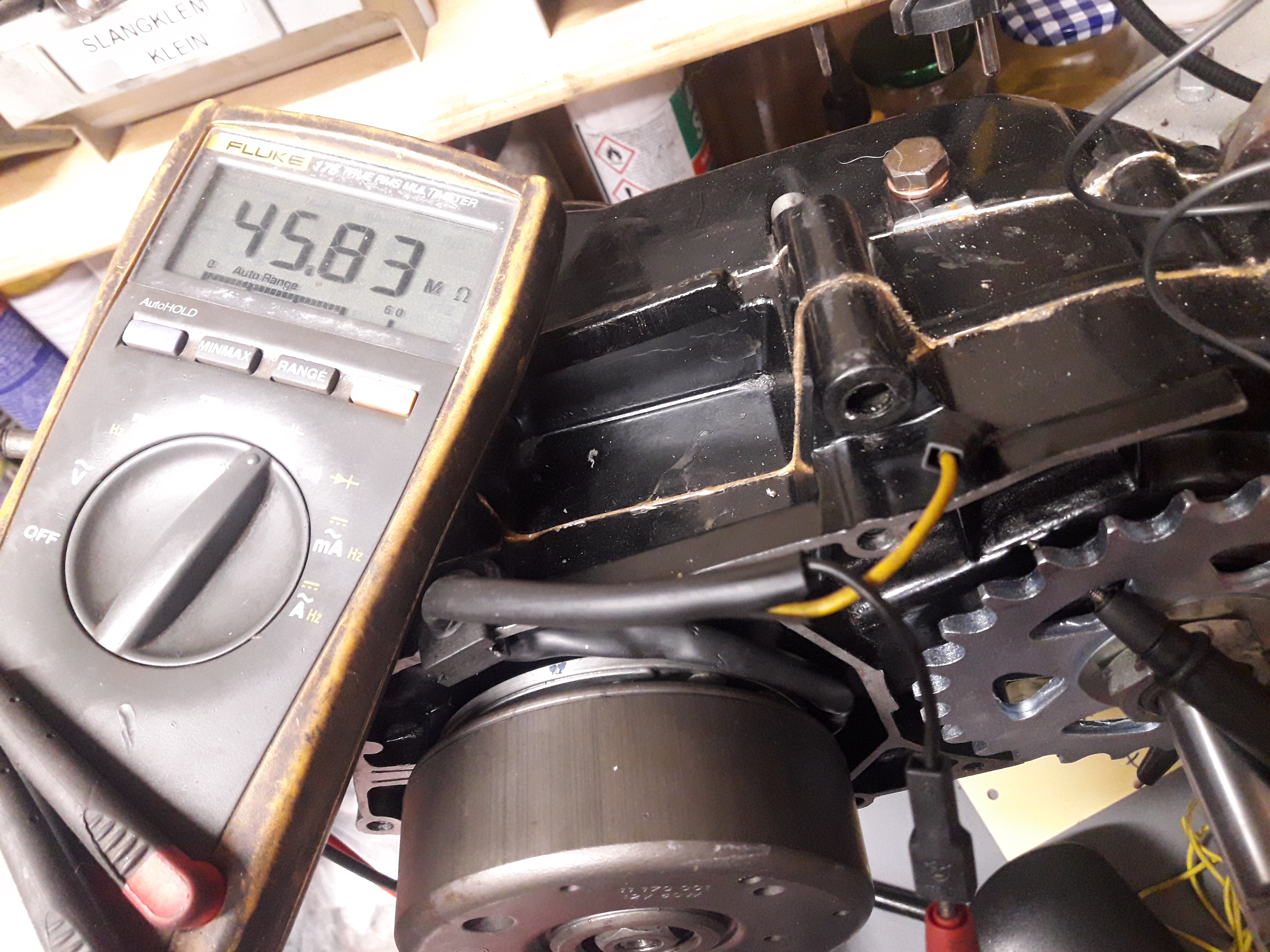

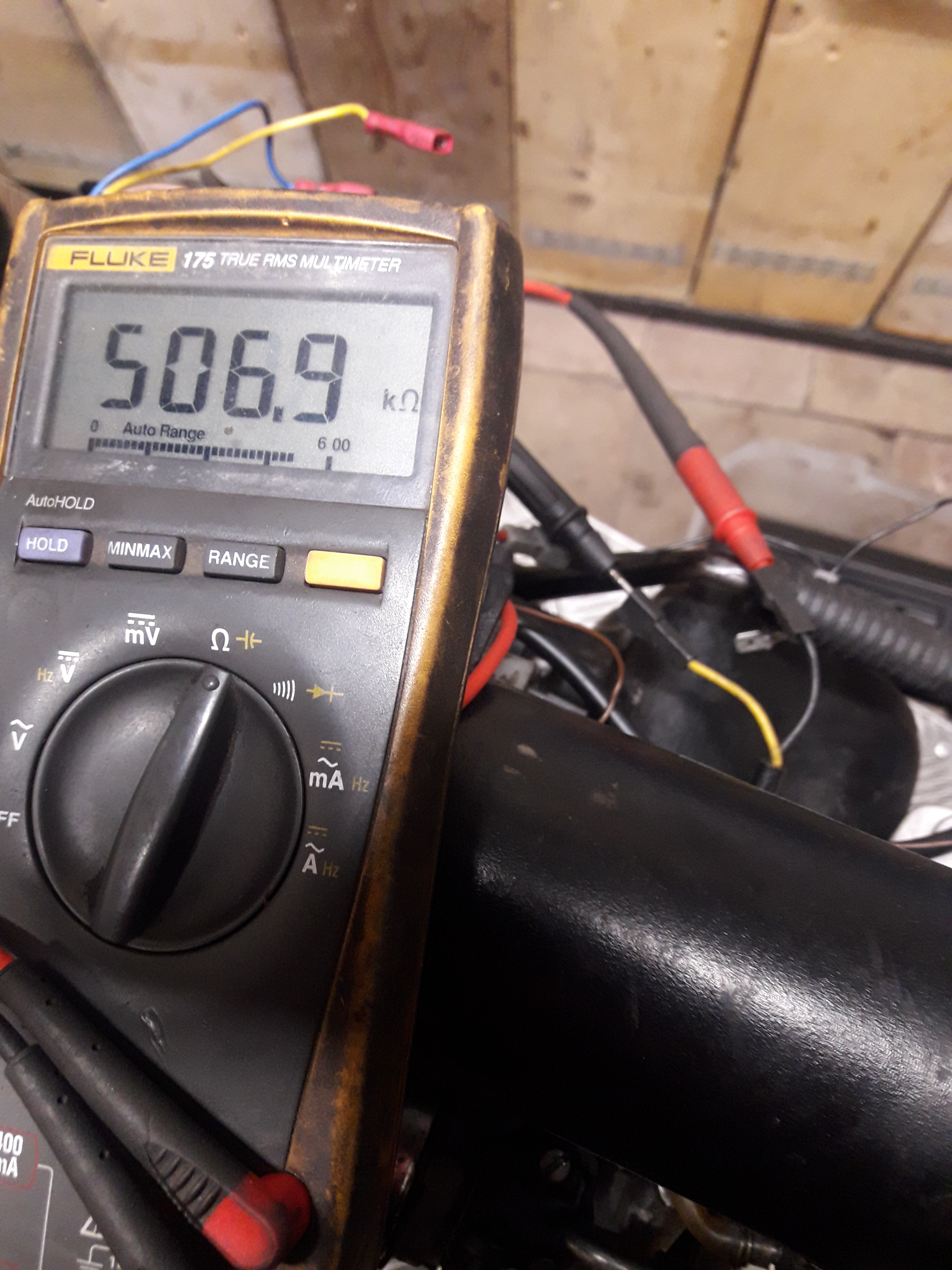

de nieuwe meting uitgevoerd zoals aangereikt.
3 verschillende electrische ontstekingen waaronder de ontsteking die op de tomos zat.
Deze zat op de tomos en wijst o aan volgens de nieuwe aangereikt meting dus kan worden gezegd stuk?

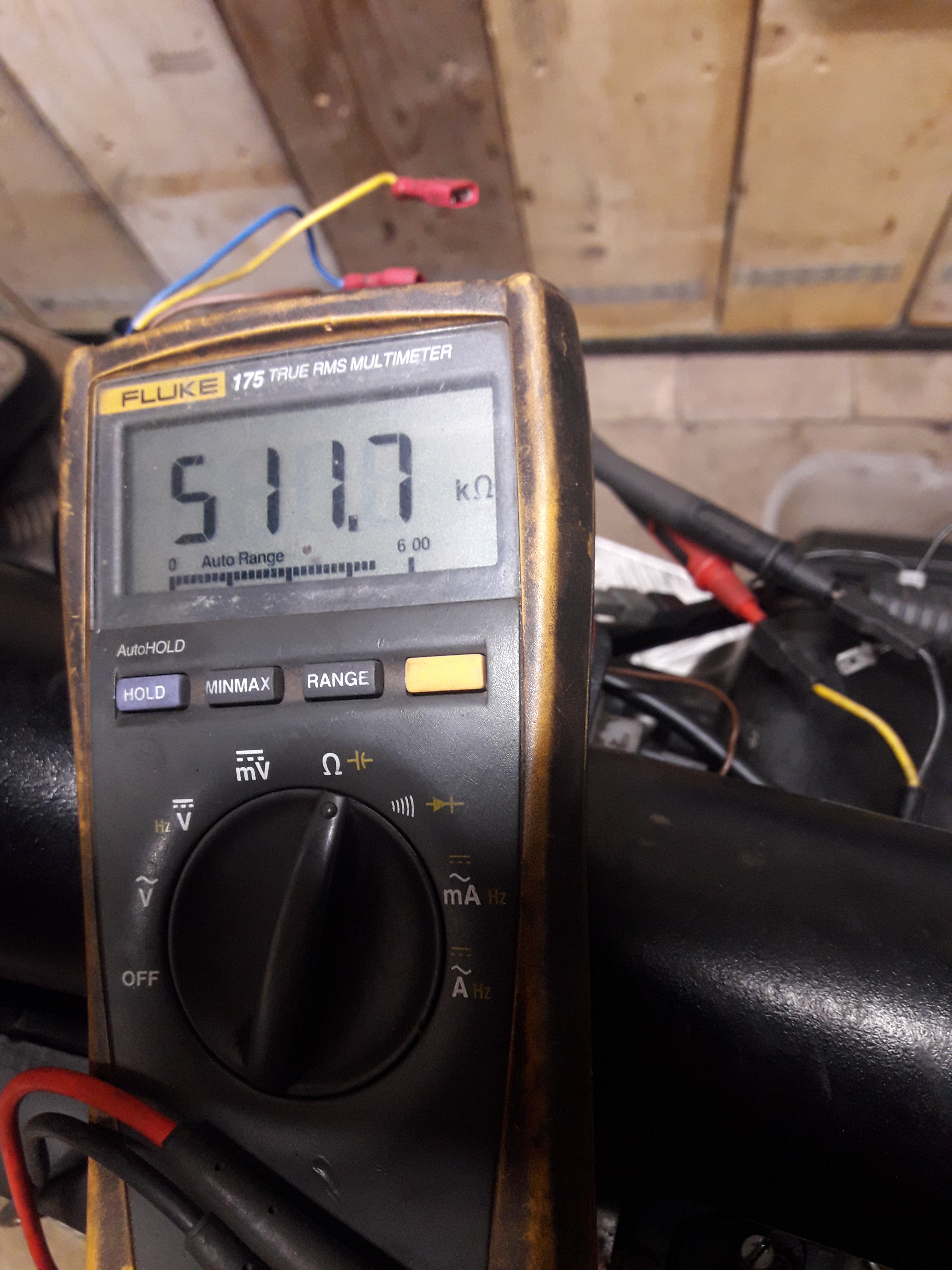

Een andere ontsteking die geeft de volgende waardes aan:
En de laatste geeft ook 0 aan
De 2e meting met waardes blijkt meer dan 200 - 300 ohm te zijn, want er wordt >700 gemeten.
Kan dit? of is dit ook een indicatie van stuk zijn?

Je kunt die van 760 ohm proberen maar ik verwacht dat daar geen spanning genoeg uit komt, ff monteren en dan tijdens het kicken-starten meten op de zwarte draad dan moet je meer als 60 volt wisselstroom meten.

OL slaat op oneindig hoog, dus draadbreuk. Dit zie je ook op de display als de testdraden nergens aangesloten zijn. Check eens bij het plastic blokje tussen de spoelen of daar geen draadbreuk zit.
Wat is de wisselspanning uit de ontsteking van 700 Ohm? (ontstekingsdraad)

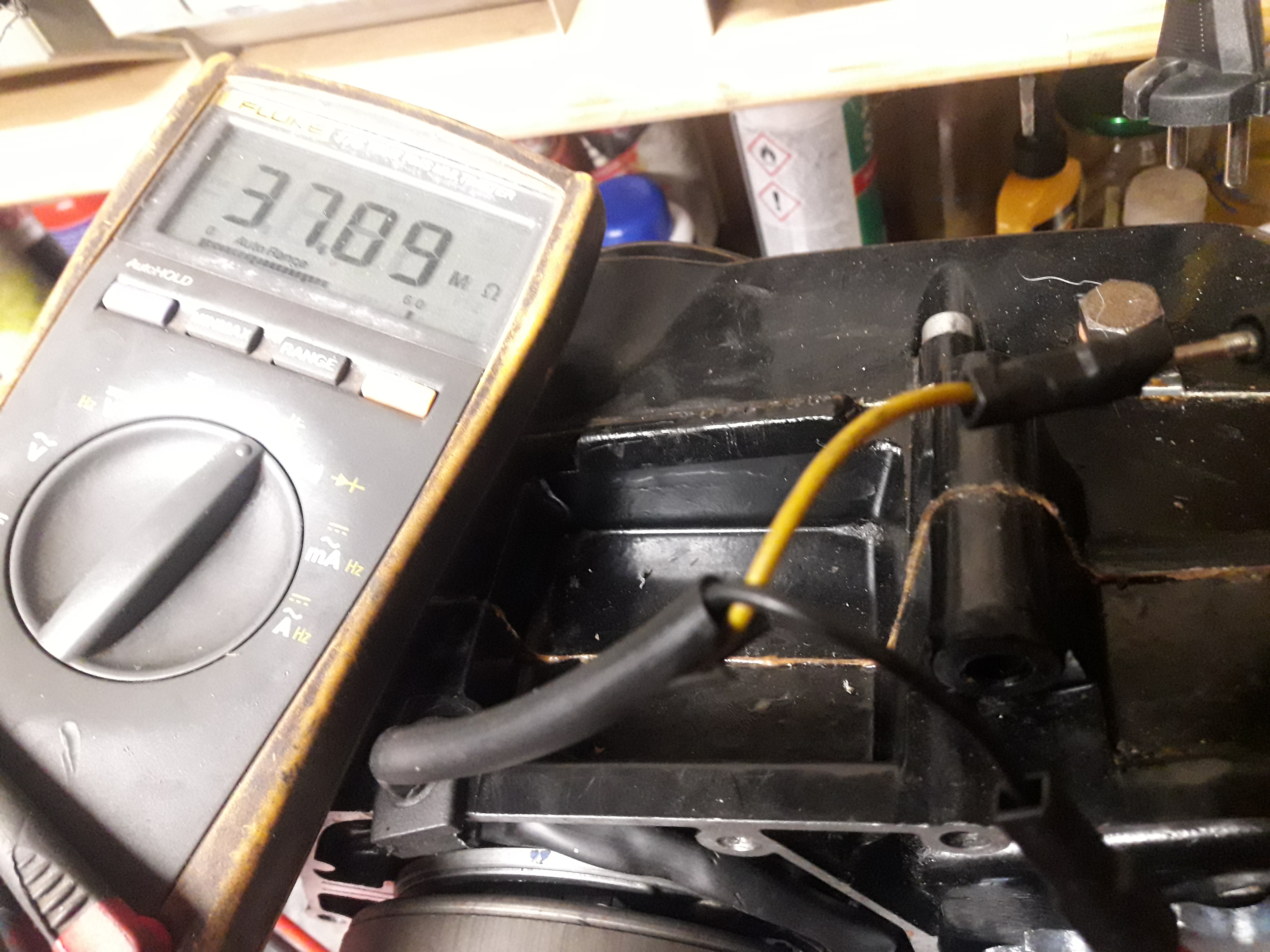

Vandaag de bestelde ontsteking ontvangen en deze geeft de volgende meting aan die er beter uitziet.
Morgen inbouwen en ben benieuwd.
De wisselspanning geeft aan 10,6 MV AC

Die waarde ziet er beter uit, op die andere foto zie ik volgens mij ook een M op het display...(mega ohm)
