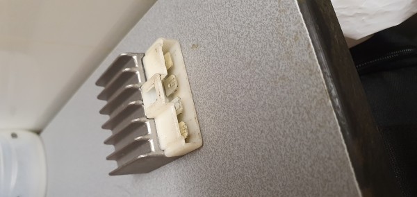

- Spanningsregelaar
Volgens mij een imitatie spanningsregelaar, weet zo niet of er een dc aansluiting op zit er staat niets op vermeld. Op het doosje staat, 352534 spanningsregelaar 236.733 tomos.12.v. NT.
Kloppen de spanningen die ik rechtstreeks op de lichtspel meet wel, zoals ik in het begin vermeld had?

Als idd er 30 volt uitkomt lijkt het me logisch dat de spanningsregelaar ermee kspt.. Het nummer wat je opgeeft is origineel Tomos en van een type wisselspanning. Hoer de aansluitvolgorde:

Rood zou de ontsteking zijn, geel licht. De rood/witte is voor een accu/ e-startversie (=gelijkspanning) dus als je dat niet hebt kun je die weglaten/ niet aansluiten. De zwarte en witte draad ken ik alleen van een pick-up ontsteking. Ik realisser me nu of de spanningsregelaar dan niet voor een e-start moet zijn ( met DC aansluiting).

De waardes rechtstreeks uit het blok zouden volgens de scooterservice kunnen kloppen hebben ze mij verteld, maar hun zeggen dat de spanningsregelaar niet geschikt zou zijn. Er zou een originele op moeten met het tomosnummer 230844.

Dat nummer wat ze je geven is een origineel voor E-start. Dat gaf ik ook al aan in mijn vorige post. Op de zijkant van deze regelaar zie je welke aansluitingen je moet gebruiken.

Moet ik de 4e Pool B+ ook aansluiten? Er zit namelijk geen e-start meer op de tomos.

door fons716
E start boeit niet, accu wel.
Als je geen accu hebt hoef je hem niet aan te sluiten.
