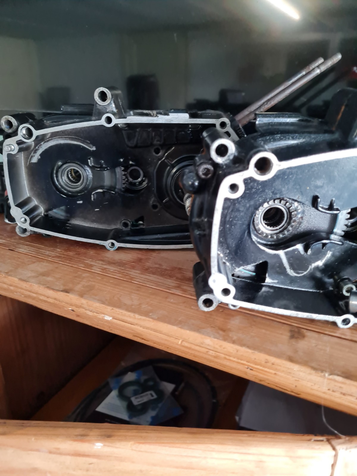

zie hier een foto van de 2 blokken
links het blok dat ik kreeg bij de tomos en rechts het blok dat ik op de kop heb getikt
de reden van de koop van het nieuwe blok is omdat het oude blok in slecte staat was en de krukas had veel speling
mijn plan is dus om de onderdelen van het oude blok te monteren op het nieuwe blok.

Het tandwiel in het linker blok is voor een kickstartversie, want die in de rechter heeft de tanden om te kunnen fietsen. Sommige blokken moesten destijds door Tomos geleverd worden voor de wetten die gelden in het land van verkoop (verplichte inrichting om te kunnen fietsen met uitgeschakelde motor). In Duitsland en Belgiƫ bijv. mogen "mofa's" of "fiets met hulpmotor" zoals ze daar heten niet zonder pedalen verkocht worden. Vermoedelijk komt jouw blokje van oorsprong dus uit een van deze landen.
Op zich geen probleem, want voor de kickstart trap je achteruit en grijpt de vertanding van de mof in het interne kettingwiel en dus niet op het aandrijftandwiel. Om jouw rechter blokje te kunnen gebruiken met kickstart kan dan een rondsel worden gemonteerd met aan 1 zijde tanden.

aah dat verklaart veel. ik heb heel de vertanding al in dat trapblok gemonteert en mn kickstart tandwiel (die met de ketting naar het tandwiel naast de koppeling met de vraagtekenveer) raakt mn blok dus draait niet goed. kan ik dit uitspacen of is het beter dat ik een aandrijftandwiel-conversion doe? ik denk ook dat het linker aandrijftandwiel zonder karteltjes wat hoger ligt dan degene met karteltjes dus meschien ligt het daar aan:/

Zou idd kunnen. Dat kun je nameten of er en zo ja hoeveel hoogteverschil er zou zijn. Misschien kun je wat ringen tussen tandwiel en rondsel doen. Sluit het niet te strak op want anders loopt je kickstartpedaal straks mee.
Overigens moet de interne ketting naar de schakelas netjes recht lopen over de kettingwielen
