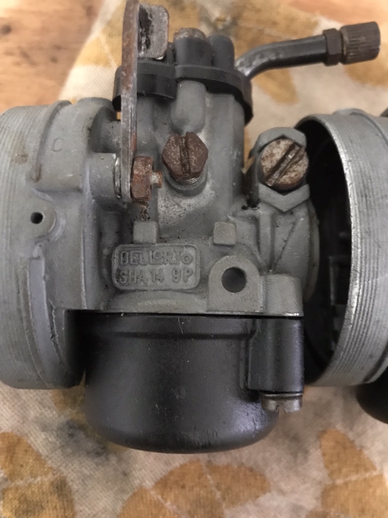

Ik heb onlangs een donor Tomos gekocht om mijn eigen project verder op weg te helpen. Op deze Tomos vond ik een Dellorto Sha 14/9P (eerste twee foto's) Op mijn eigen Tomos zat een Dellorto Sha 14/9B (derde en vierde foto). Ik zie zo snel niet veel verschil behalve dat de luchtingang iets groter lijkt te zijn bij de B versie. Ik zie ook andere cijfers (te zien op de foto's) bij de luchtinlaat kant. Weet iemand mij meer te vertellen over deze twee carburateurs?
14/9P
14/9P
14/9B
14/9B

Ik zie dat ze het in jouw link hebben over het A, B en C type choke hendel. De beide carburateurs die ik hier heb beschikken over het type A of B choke waar ze over schrijven. Er wordt een 14/9P carb genoemd maar er staat niks over een 14/9B type carburateur. Ook niet dat dit een 14/9P carb is met een type B choke hendel of iets dergelijks. En als het beide maat 14/9 carbs zijn is het dan niet gek dat de carb waar 14/9B op staat een grotere luchtingang lijkt te hebben? Ik ga ze eens opmeten voor de bevestiging. Volgens mij kan je op de foto's al zien dat de ene iets groter lijkt dan de ander.

Op de foto lijkt B groter....maar de foto is iets dichter bij gemaakt dan van de P.
Beide zouden 14mm moeten zijn aan de luchtfilter kant.

Aan de luchtfilterzijde is de kleinste maat (9mm)
Verder mbt de cijfers daar, dat heeft te maken met het productiejaar van de carburateur of mal waarin deze is gegoten. De B is dus ouder dan de P.

Luchtfilter kant is idd 9mm en spruitstuk kant 14mm, dus beide carb zouden hetzelfde moeten zijn.
