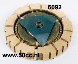

een topic over koppelingen.
kan je de stadkoppeling vervangen door deze:
of ken je andere koppelingen ?
dit is een adige racekoppeling voor een puch.

de foto doet het niet.
ja zijn er race koppelingen voor tomos???
dat zou wel leuk wezen.:D

ik zal ff de link er bij zetten
http://www.puchmaxi.nl/snellespullen/racekoppeling.jpg

zou dat passen en in welke zou die dan moeten of moet je er dan 2 van hebben?

moet je 50cc.nl mailen of het past..
maar ik denk van niet omdat het voor een puch is gemaakt. en een puch koppeling is groter dan een tomos koppeling

owjah, dan zal het wel niet passen, maar zijn er dan niet van die dingen gemaakt voor tomos?
