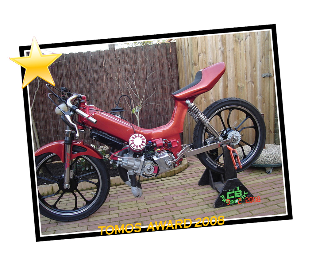

De leden van Tomosforum.nl hebben onheroepelijk gestemd. de uitslag van de tomos verkiezing 2008 is bekend. het was een beetje voorspelbaar geweest maar toch wel de mooiste, de sprinter van 910-sprinter.
910-sprinter's sprinter
winnaar tomos verkiezing 2008

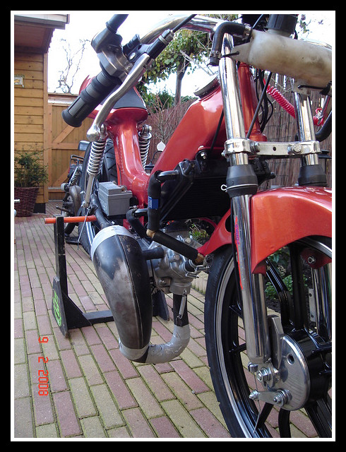

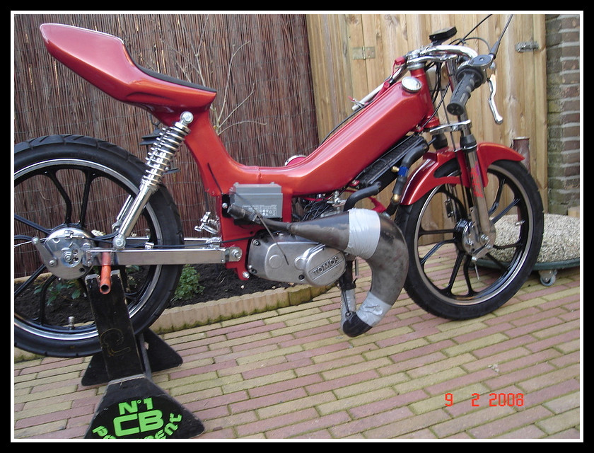

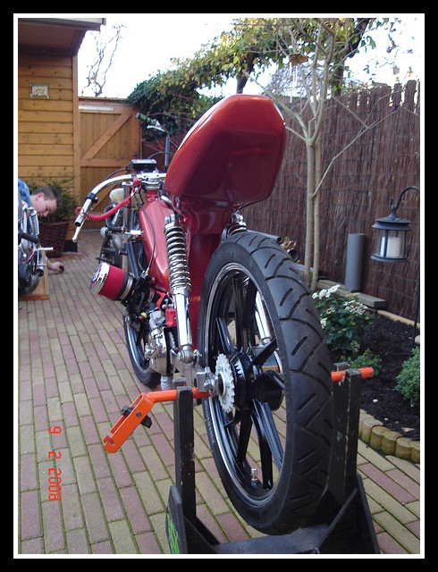

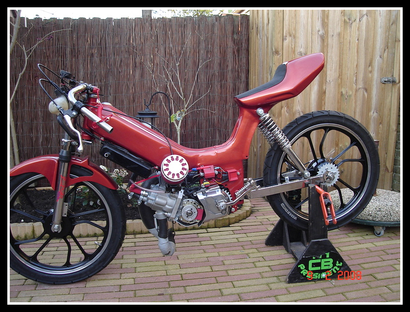

setup:
KX 80 cilinder aangepast voor 43mm slag
KX 80 membraan
Eigenbouw uitlaat op basis van yz 80 pijp
Eigenbouw spruitstuk 28 MM
Eigenbouw koppelingen
Eigenbouw koppelings huis met stalen naaldlager
Tweede versnelling rechte vertanding
Carters verlast voor KX cilinder
28MM stage 6 R/t carburateur
Hpi binnen rotor (aangepast op carter)
