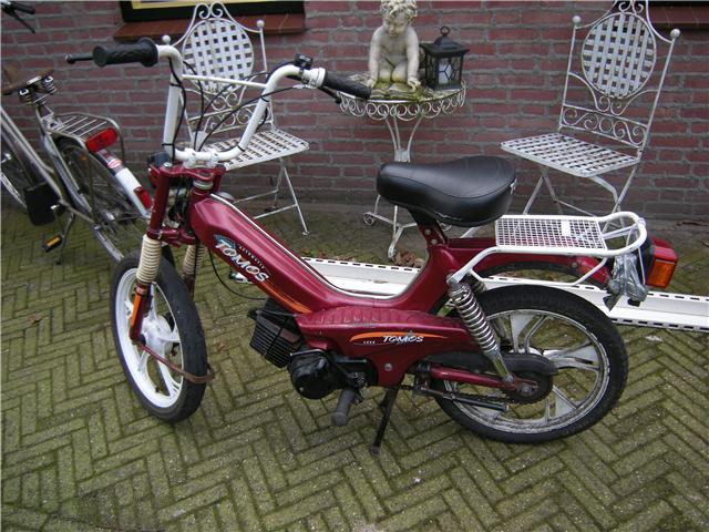

Ik heb net een tomos gekocht
Op mijn kenteken staat dat het een type a3 is,
Maar is het wel de type a3 blok?, want ik wil onderdelen gaan bestellen om hem op te voeren maar ik wil zeker weten welk type blok dit is..
Alvast bedankt :)

staat vaak op de zijkant van je cilinder.

volgens mij is het en a 5 blok wat je er nu onder hebt zitte

a5 blok, ik heb er nu zo'n een op m'n bureau liggen :P ben project.

Is niet de orginele cillinder dus het staat er niet op. :cry:

weet je zeker dat het een a5 blok is ? :P
