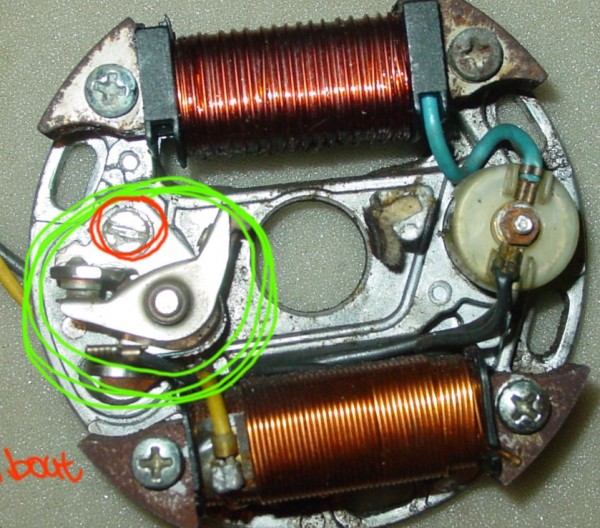

Volgens mij zit er in mijn Tomosje het verkeerde type contactpunt ontsteking. Als de ontsteking op zijn vroegst staat, heeft ie nog te weinig voorontsteking. Bij de bromfietswinkel zeiden ze dat er drie typen contactpunten zijn. Kan iemand hier iets zinnigs over zeggen (bouwjaar, merk ontsteking, evt. verschil brom/snor, verschillende vliegwielen)? Of zou het kunnen zijn dat de krukas niet past bij deze ontsteking? (de plaats van de spie).
Hieronder het type ontsteking (Bosch) dat ik er nu in heb (met dank aan 'skoeddies' voor de foto).

Ik denk dat jouw probleem is dat je een contactpuntenontsteking in een carter wil dat niet de bevestigingsgaten op de juiste plaats heeft. Daarom staat de ontsteking waarschijnlijk niet goed.
De foto laat je zien, dat deze met 3 boutjes wordt bevetigd. 1 onder de lichtspoel (onderaan) en de andere 2 links en rechts (boven condensator en punten). Het 4e gat wat je ziet (tussen condensator en spoel) is om een schroevendraaier oid in te steken als je de plaat wil verstellen. Deze is niet voor bevestiging.
