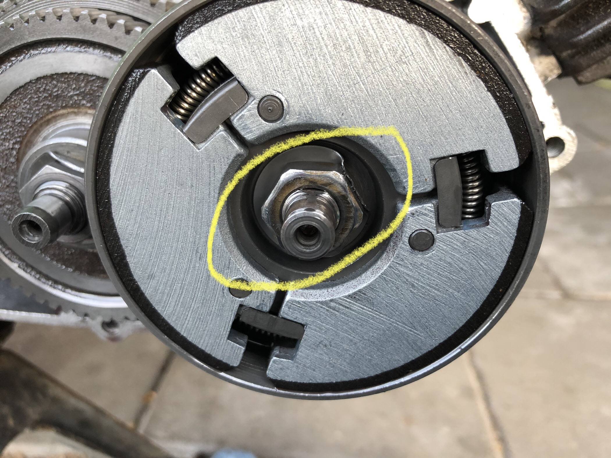

De pedalen moeten er denk in vanaf. Echter gaat dat ook nog niet zo makkelijk. Ik ging er vanuit om de bout op het pedaal los te halen dat het zo los komt.

De trapper is denk een kwestie van met een hamer op de bout tikken. Ivm dat ik niets onnodig wil stuk maken even dit overleg.
De carterkap zit wel vaster aan de linkerkant dan aan de rechterkant.

Idd spie los tikken (wel met de moer er nog op om beschadiging van de schroefdraad te voorkomen). Als de spie los genoeg is kan je de moer eraf halen en de rest van de spie verder demonteren. Ik denk overigens dat de kap ook op de keerring in de kap wat stroever gaat op links. Gewoon met geduld en beleid loshalen.

Het is gelukt hoor. Wat mij gelijk opvalt is dat er een ring volledig krom is.
Wetsnurk

En hier trouwens ook.
Berichten: 9695
Berichtdoor shadowranger » 22 apr 2021 20:51
Dat klopt, dat hoort zo. Dit is om de moer te blokkeren tegen loslopen.

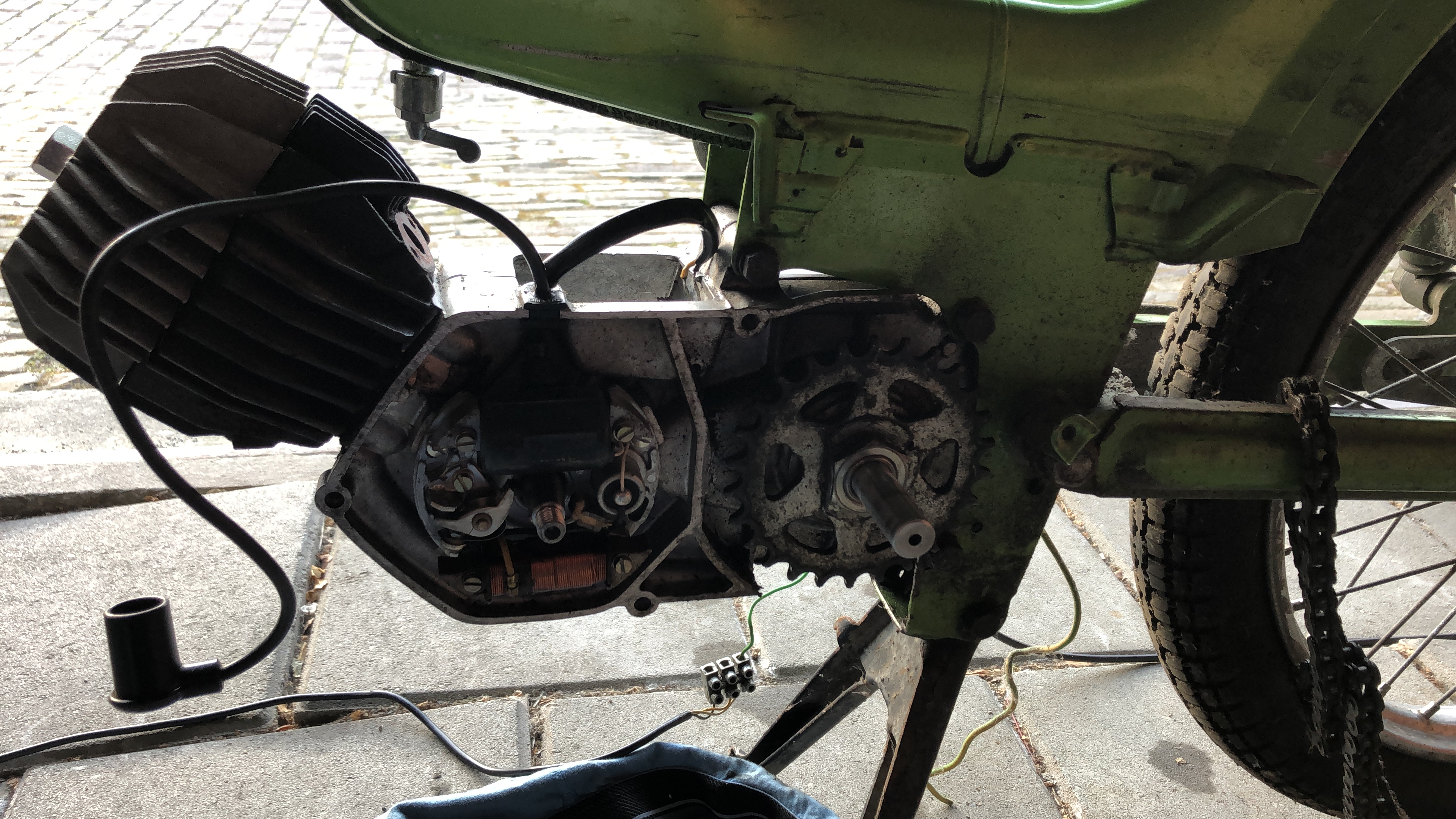

Even een update. Inmiddels ben ik al een stuk verder en gaat het zonder problemen. Gestaag, maar we komen er wel.
Volgens mij ziet de versnellingsbak er allemaal nog mooi uit. Het voortandwiel misschien iets minder?
Tot zo ver mijn update. Bedankt.
Berichten: 9695
Berichtdoor shadowranger » 23 apr 2021 23:22
Ziet er idd goed uit. Kettingwiel zou ik nog niet vervangen, die kan nog wel mee. Heb ze slechter gezien.
Echter bij je laatste foto kijk ik naar de krukaskeerring. Ik heb t idee dat deze verkeerd zit. Het veertje hoort aan de lagerkant te zitten en de zichtzijde is dicht. Het veertje helpt bij de compressie om de gassen binnen te houden door de lip op de as te drukken. Nu kunnen de gassen er nog steeds uit. Heb jij deze er zo ingezet, en hoe zat de oude?

De lagers en keerringen zitten er nog in zoals ze erin zaten. Ik moet ze nog vervangen. Wel bedankt voor je tip. De veer die zit nu inderdaad aan de buitenkant.

Zo hoort t dus niet. De veer moet aan de binnenkant zitten en de dichte zijde van de keerring aan de buitenkant.
Niet zo:
Maar zo dus:
