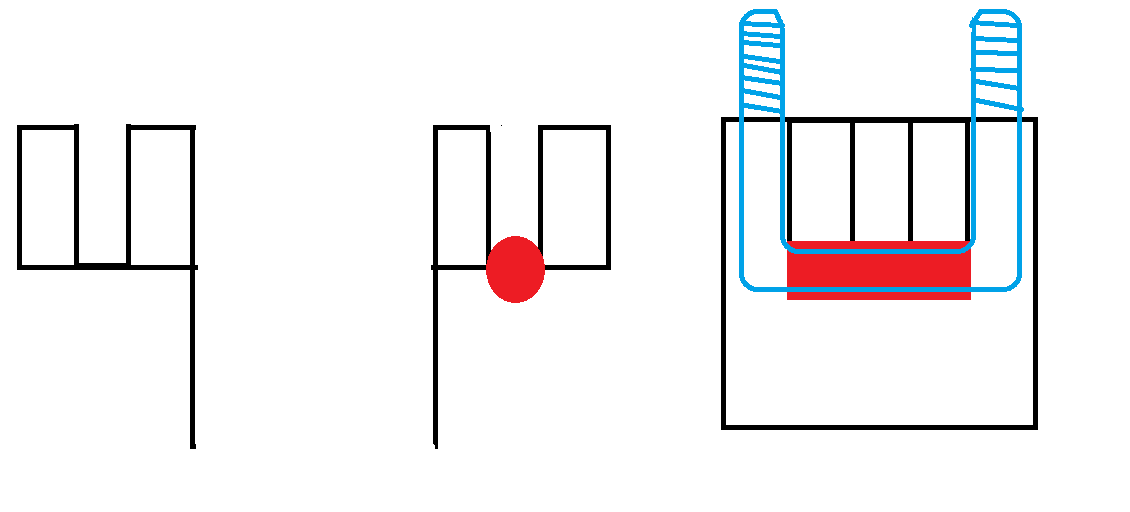

is dit misschien een idee? Geen idee of je onder het afgebroken tapiie kan boren (da's hard spul)
hoop dat je uit het tekeningetje komt. Beugel zou dan meer een U zijn en je moet wat kleine koelribjes weg halen.
Beunerdebeun :)

de kliko gaat hij echt nog niet in hoor... zat dingen nog om te proberen! een nieuwe kopen kan altijd nog! snap je tekeningetje alleen niet echt.
enne weet iemand of dat alles van aluminium is op die cilinder? dat is toch niet te lassen of wel? co2 lassen heb ik het over.
eerst dit beunoplossinkje maar ecen afmaken morgen en dan kijken of t werkt. anders ben ik miss van plan om naast de poort twee kleine gaten te boreb en daar m4 of m5 te tappen en daar dan tapeinden in doen en dan de uitlaat erop en dan met een plaat over de flens van de uitlaat en dan vij de twee tapeinden een gat en dan moertje erop (als jullie het nog kunnen volgen...

Geloof nooit dat je daar vlees genoeg voor hebt en denk dat je deie ook zo weer kapot draait.
Tekeningetje, bestudeer het maar even ;)

tekening al gebestideerd maar kom er niet uit :lol:
wat zijn die twee balken? is dat het gat waar het schroefdraad in (hoort te zitten) zit? van welke kant is de doorsnee?

Half uur is geejn bestuderen, da's ff kijken :)
Hoeveel mm heb je voor de afgebroken tap? Misschien kan er een helicoil in?

8mm tot de fagebroken tap... lijk me niet sterk en met zomn tap om schroefdraad te tappeen loopt schuin dus dan heb je maar een heel klein gedeelte met schroefdraad...

dusss, ivo zat aan beun oplossingen te denken en kwam toen met het idee om van die bouten met oogjes te gebruiken.
het idee is dus om gaten in de koelribben te boren en daar gewoon een normale bout+moer door te doen. dan zo'n bout met oog eraan die dan dus een beetje naar de zijknt moet anders blijft hij tussen de koelribben en dan de flens zo'n rondje of iets eraan te maken(lassen) en iets naar beneden te maken zodat die bout er net doorheen kan en er een moet op kan.
is dit een idee of niet?

Durf geen tekeningetjes meer te maken :)
Zou iig 2 koelribben gebruiken ter ondersteuning, niet 1.

dus je wil zeggen dat je verbaasd bent van mijn tkening? :lol: :wink:
ja was ook bedoeling dat ie door 2 koelribben heen ging. ooh, een toetsenbord... worden die dingen nog gebruikt dan? :lol: doe (bijna) alles via m'n trouwe smartphone :D
