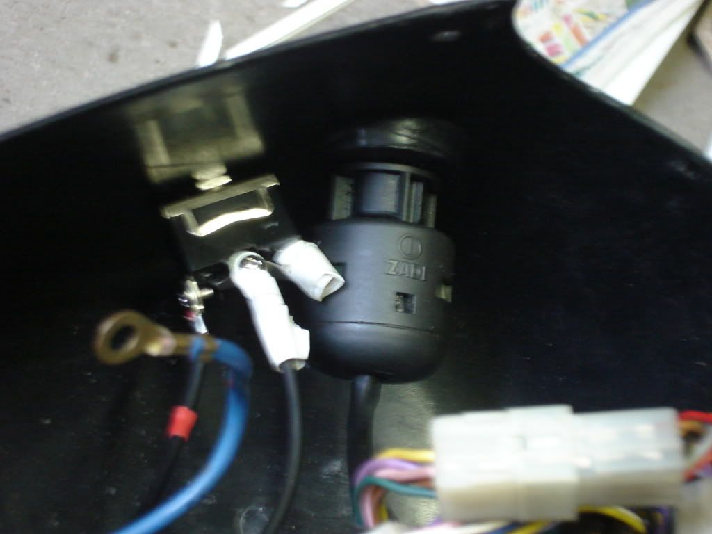

Ik heb er nu een ander blok onder zitten. Het is een zwart blokje weet niet welke. Er is alleen een heel groot probleem, hij gaat niet uit... Er zaten maar twee stekkertje aan en die ziten nu aan gesloten (zwarte en een gele). Wat kan ik er aan doen? Altijd laten lopen is niet echt een optie... Ik zat zelf te denken om tussen de gele draad een schakelaar te zetten. Is dat wijs of ben ik dan een beetje aan het aan modderen?

In mijn ogen moet ie gewoon uitgaan als je één van de twee onderbreekt met een schakelaartje en zal dit ook gewoon de beste oplossing zijn.

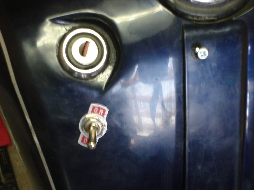

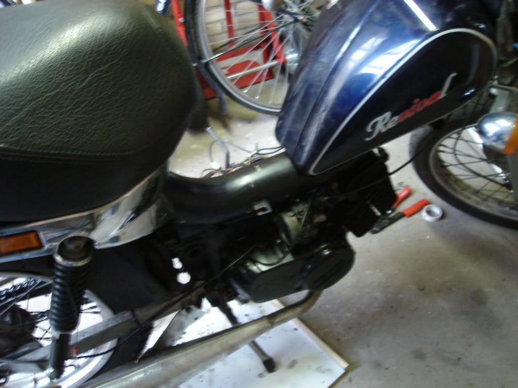

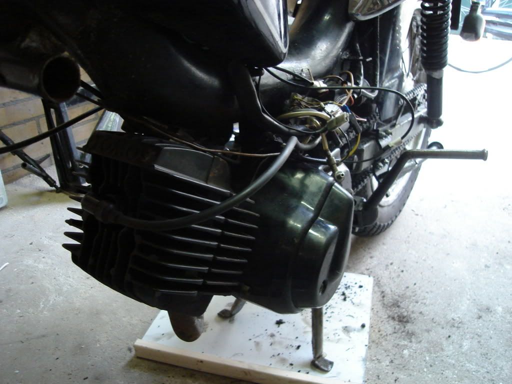

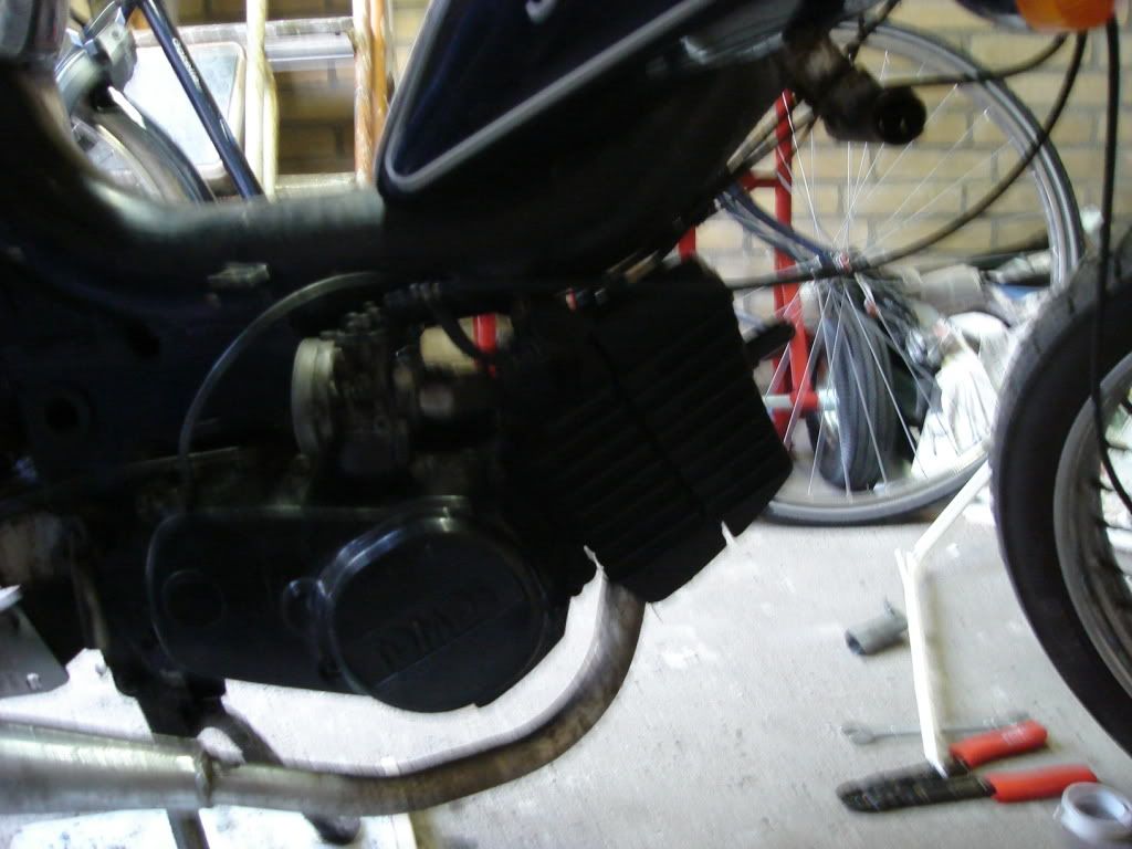

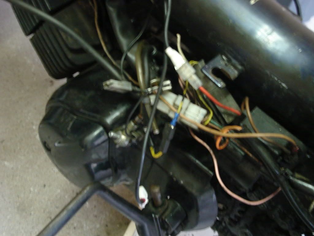

Hier komt ie dan. Weer een update. Zoals al besproken een motor revisie zit er voor dit blok niet meer in. Maar bij Erik van dit forum heb ik nu een ander blok. Hij hang er onder en hij loopt al, maar hij ging niet uit. Ik was eerst van plan om de gele te onderbreken maar dat was geen goed idee, daar zit je verlichting op, dus de zwarte in onderbroken en hij gaat nog uit ook!
Verder loopt het motortje mooier dan het oude motortje. Maar bij gas geven slaat hij nog wel dood, dus de carberateur nog ff schoonmaken en afstellen. Als het zo doorgaat gaat hij dit weekend alweer de weg op.
Het aan/uit knopje.
De draden weerwar, niet een erg duidelijke foto. Het rode draadje boven loopt door in een zwartdraadje wat naar de schakelaar gaat. en dan weer terug naar de zwarte die voorlangs loopt, met dat witte ding (onderkant). Daar gaat hij het blok weer in.
Achterkant van de schakelaar. met de twee zwarte draden.
Het "nieuwe" blok onde de brommert
Nog een keer
en de laatste maal.

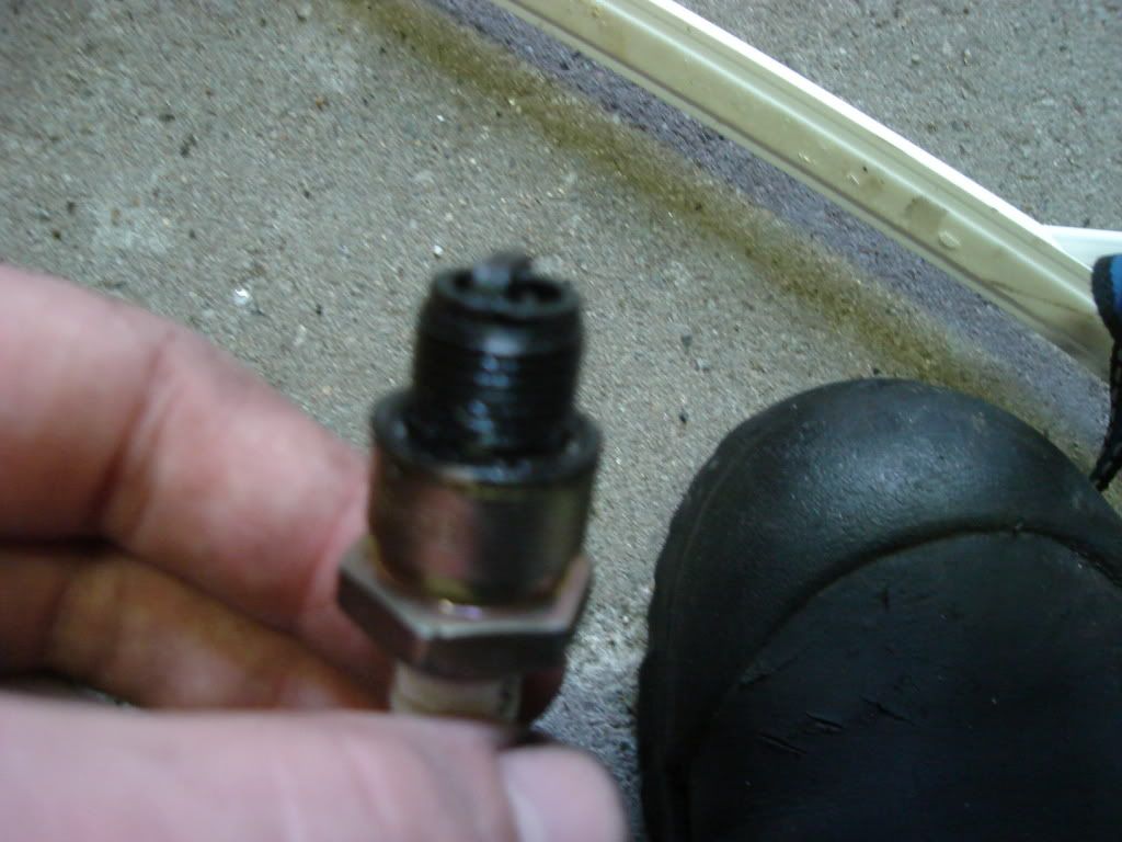

Verder is mijn bougie vet/nat, dat houd toch in te grote sproeier?

Dit houd idd in dat de sproeier te groot is. Maar ik zou eerst maar even een stukje rijden, dan weet je meer. Welke sproeier zit erin?
