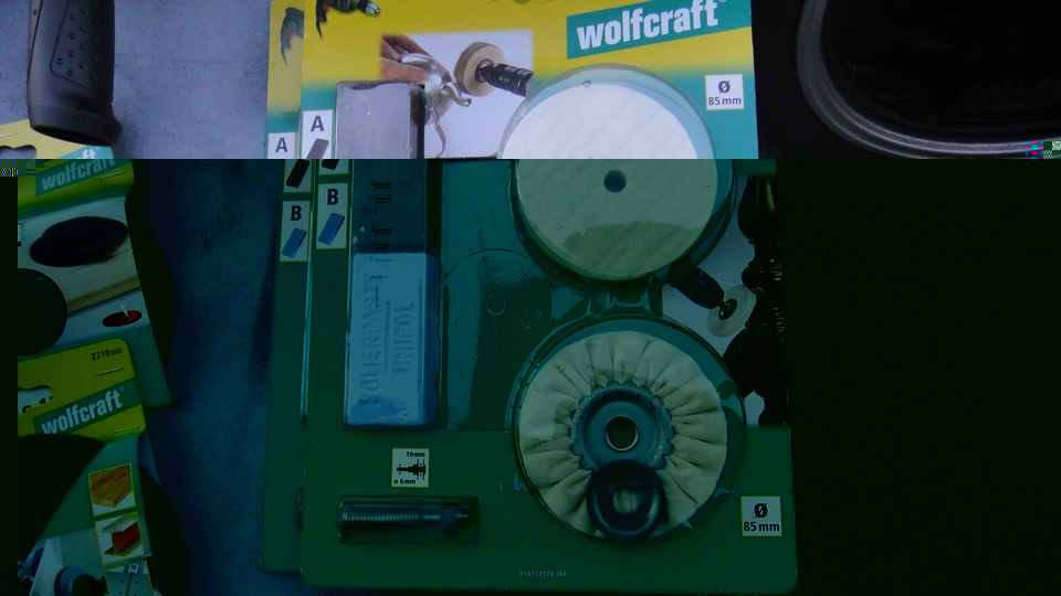

Nu gaan we ook mijn eigen velgen polijsten en opnieuw spuiten.
Daarna een verse bandje eromheen
€ 10,- per set bij de Hornbach

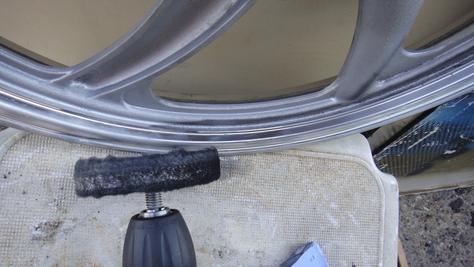

Met afbijt kaal gemaakt en nu eerst het vuil verwijderen
we zijn van start
nu gaan we schoon polijsten
Glimmen
Nightshot ...Bling Bling
