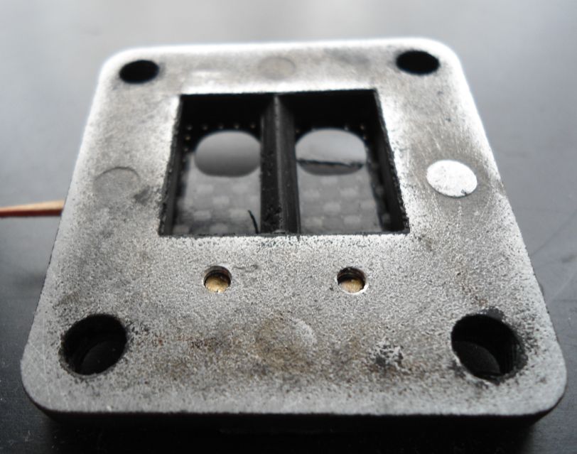

Grapje weer, nou ja, met serieuse ondertoon maar laten we het er in hoofdzaak op houden dat ik me verveelde :)
Heb vooralsnog sws niet het idee dat er met het membraan zo heeeel veel te winnen valt op een ding na en dat is starten en misschien een beetje onderin. Had het membraan dus al is wat meer vrije slag gegeven en iig het goede starten viel op maar bovenin ging het mis, wederom, bij tomos zijn ze ook niet gek.
Mogelijke oplossing, een boyesen membraan. Kans dat dat zo beun beun ook meteen werkt acht ik vrij klein en om er veel mee te experimenteren is gewoon niet praktisch tenzij je het blok op een dyno hebt staan en er makkelijk bij kunt. Dat heb ik niet dus.
Ga em er wel een keer onderhangen, of een variant met een grote onderste klep en dan van wat dunner matriaal. Deze platen zijn 0,35 carbon van een aprillia RS en dat is mogelijk een beetje te stijf maar gewoon om eens te zien wat er gebeurd. Dan moet ie ook ff netter in elkaar trouwens en dat is nog best een gehannes maar niets wat een betje secondelijm niet fixt alleen... dat komt wsk nooit meer uit elkaar :)
