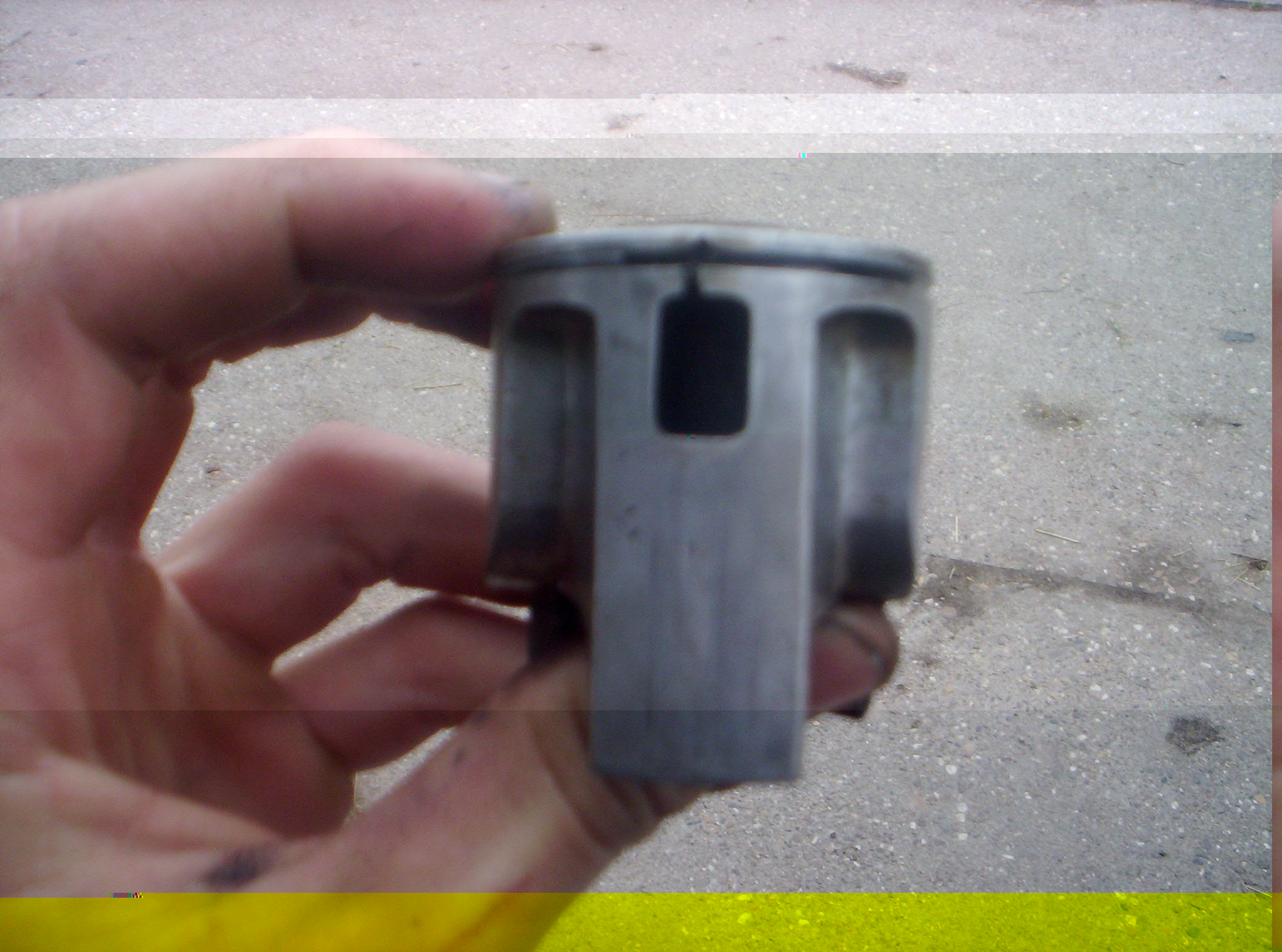

heb ik nu een vastloper... (heb anders wel langzaam/rustig gereden)
Aan de cilinder was ook al wat gebeund, waardoor de zuigerveer in de uitlaatpoort floepte en vastginglopen.
Hier foto's
Dit is de uitlaatpoort van de Polini,
Je ziet dat er 2 fluitpoorten is in gebeund.
Maar aan de ene kant zie je dat er een stukje af is gebroken,
en de uitlaat poort veel breder word.
Dus daarom bedoel ik ook, de uitlaatpoort is breder geworden en de zuigerveer floept er eens in en je hebt een vastloper :')
Dit is de achterkant van de zuiger, hiermee kan je het dus zien waar het is gebroken.
Dit is de voorkant van de zuiger,
is er ook niet altebest aan toe :|

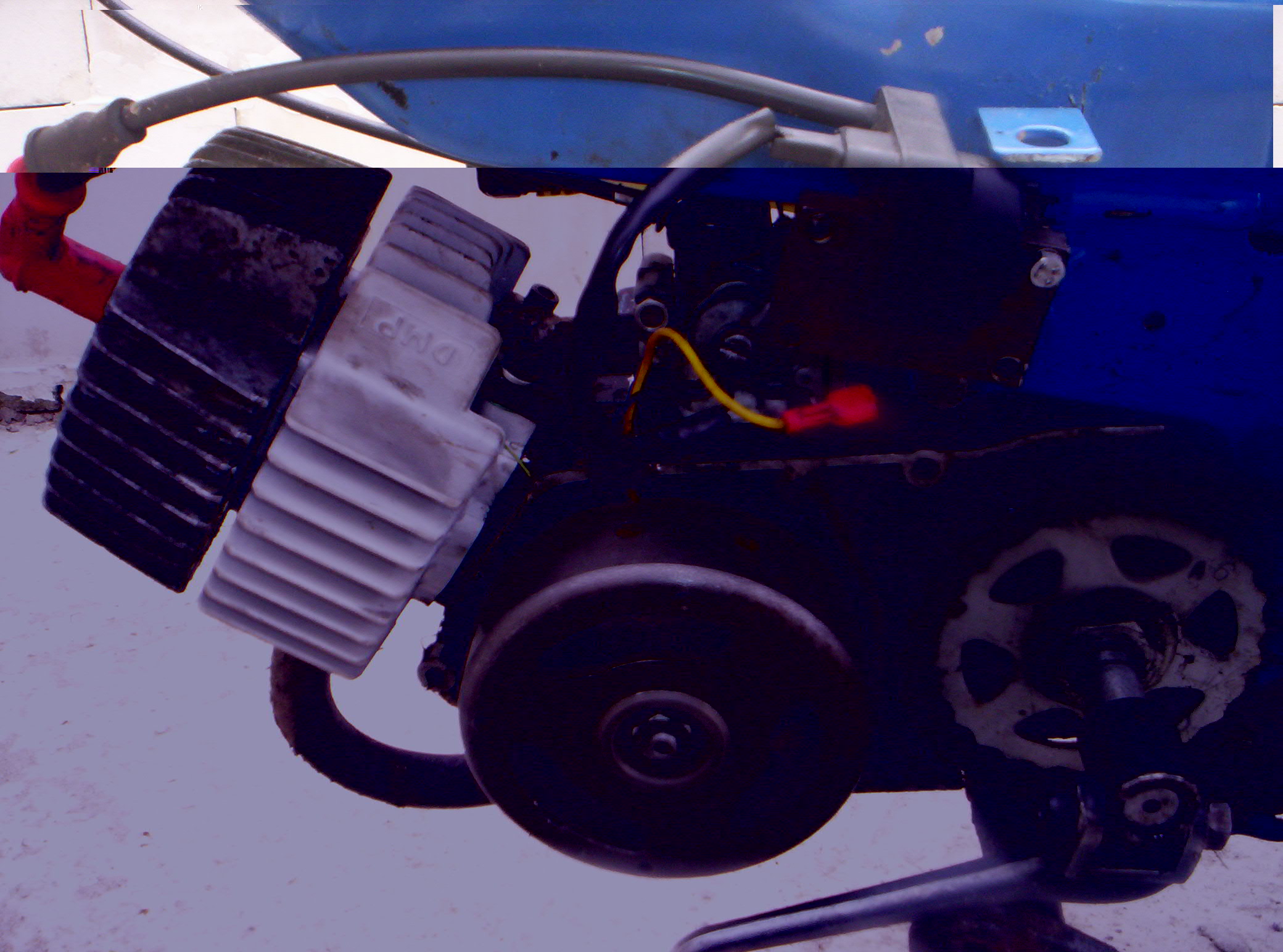

Heb bij puchshop.de cilinder bestelt en binnen 2 dagen binnen gekregen :)
Zelf een spruitstuk gemaakt en hij rijd nu weer super :D.
hier 2 foto's, (der komen nog wel meer)
Beetje beun maar hij is ook nog niet helemaal klaar.

Heb vandaag een carterkap erop gezet.
Dit staat 100x beter.
Heb ook anders sproeier erin, 68 is et maar nog steeds een kleeiin beetje te groot.
Hier foto's
Heb trouwens ook nog een kapje erop gezet. (ook van een minibike :')
Mu Blokkie
Andere kant
Hij is nog niet klaar want, er komt nog 34cm veren onder, velgen weer wat netjes maken en maybe ander stuur.
maar dat komt nog wel.
Setup nu dus:
70cc DMP PuchCilinder
50cc Puchkop
15MM Dellortho
Minibike uitlaat :')

mn zuigerveer is er nu uit gevlogen..
Geen schade gelukkig.
strax maar om nieuwe.

jammer dat hij is vast gelopen? had je er een nieuwe zuigerveer in? zoja kan het goed zijn dat ze je een 44 mm zuigerveer hebben mee gegeven. hadden ze bij mij ook gedaan en mijn zuiger was er ook zo aan toen met op de kop iets afgebroken.
een dmp voor een puch is een snelle cilinder.
mijn broertje heeft hem er ook op liggen, trekt hard en loopt 60 ( trekvertanding en standaard carb)
hoef je niks te kotteren.

Gister middag heb ike r een nieuwe zuigerveer omheen gedaan want toen was alleen de zuigerveer afgebroken.
Toen later die avond kreeg ik dus een vastloper.
En ik ging heel netjes inrijden, het lag dus aan die kutcilinder ( niet dat Polini kut is) waar aan gebeund is.
